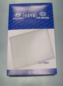

    şöyle bir parça mı? bunlar orjinal, geri kalan tiptekilerin hepsi yan sanayidir, yan sanayinin iyisi vardır kötüsü vardır yan sanayi olanı denemeden de performansı belli olmaz, orjinal parça birinci seçenek en kolay ve güvenilir şekilde yetkili serviste, ikinci bir orjinal parça seçeneği ise buralarda nadiren bulunan Mobis logolu parçalardır kore japon uzakdoğu oto parçası satan yerde bulunur onlarında fiyatı üç aşağı beş yukarı servisle kafa kafayadır.
