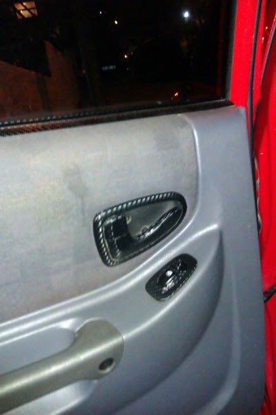

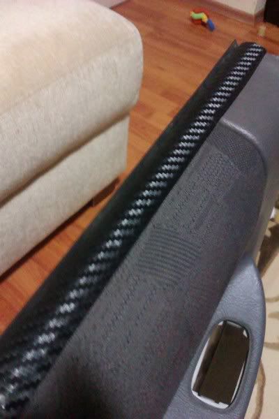

    Selamlar arkadaşlar,

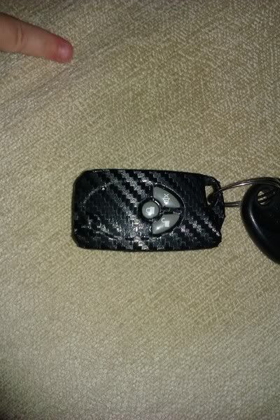

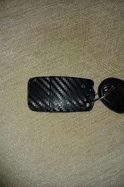

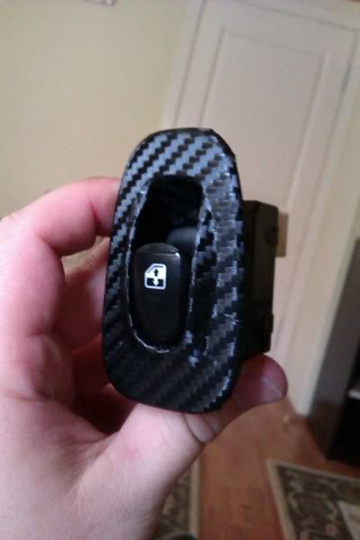

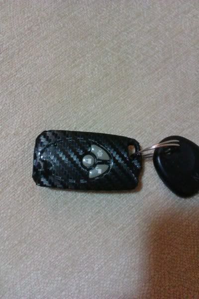

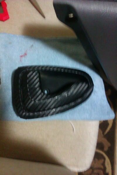

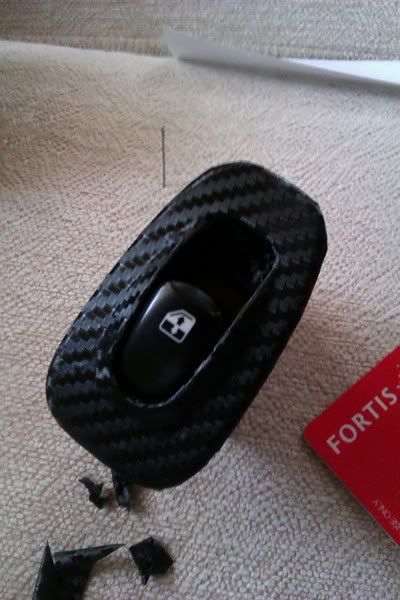

    Geçen hafta aldığım karbon folyoyu aracın 1-2 noktasında denedim. Umarım beğenirsiniz.

    ben bu işe fazlasıyla kafa yormuştum geçenlerde. çıtalar,ayna arkaları ve iç dizayn için kullanacaktım. Bir haftasonu aracı yıkadıktan sonra tek başıma denemeye calıştım ancak araç üzerinde olmuyordu. araçtan sökmek gerekiyor parçaları sizin yaptığınız gibi. ama desen uyumu biraz sırıtmış gerçekten. metalik gri alsaydın bence daha hoş olurdu https://www.hyundaiclubtr.com/smileys/smiley1.gif
    resmi soran arkadaşlar için paylaştım. elazığda bir reklamcıdan aldım. toplam iki rengin uzunluğu 120 cm X 400 cm idi. ve 22 tl ye aldım.

    Güzel işçilik Köksal eline sağlık. Fiber deseni hoşuma gitmiyor.Zevkler tartışılmaz. Değişik çalışmalar bekliyoruz :) başarıların devamını dilemekteyim.

    uyguladığınız bölümler değil de kapı direklerine yapsanız belki araca değişik bir hava verirdi. kaplama desenli olduğu için çok küçük alanlara uygulandığında hoş durmuyor gibi.

    bence biraz sırıtmış ama BU KADAR NASIL DÜZGÜN BİR BİÇİMDE SIFIRA SIFIR MİLİM KESTİNİZ ANLAMADIM SAÇ KURUTMA FALANMI?? TEBRİKLER BEN LABDOPTA Bİ KAÇ YER KAPLADIM HEM HAVA KABARCIKLAR HEMDE DÜZ OLMAYAN YÜZEYLERDE TAM YAPIŞTIRAMDIM BİR TÜRLÜ SIRRI NEDİR?? :)

    Önce folyoyu ölçüm biraz fazla olarak kesiyorum sonra jelatinini çıkarıp üzerine yapıştırdım. fön makinesiyle ısıtıp üzerinden geçtim. boşluk olan yerleri de maket bıçağıyla kesip içe kıvırıp tekrar ısıtıp yapıştırdım. Çok zor değil ama fön makinesi oldukça işe yarıyor, fazla hava boşluğu olursa iğne ile delip havasını alabilirsiniz veya tekrar ısıtıp sağdan soldan çekiştirebilirsiniz. esnek bir malzeme.
