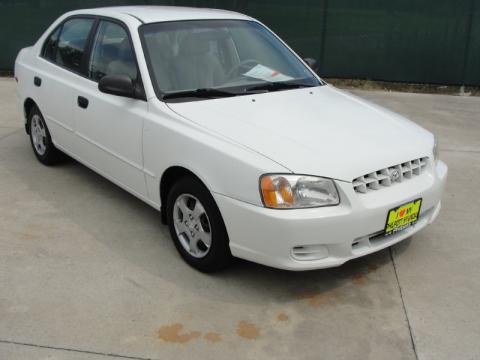

    Arkadaşlar şu boya
    <strike>hepsiburada</strike>
    beyaz 2001 hyundai accent'te sırıtır mı daha önce kullanan var mıı?

    Dediğin yerden boya sipariş ettim bugun geldi tamponun sag ve solunda surtme ızlerini boyadım.
    Harika oldu boyacı boyasa bu kadar olmaz : )
    Rötuş için harika ben bayada bi yer boyadım. Oje gibi geliyor boya fırcası var kapaga monteli.
    On numara oldu. Ancak kullanırken cok değil az hatta çok az az sürün. İlk anda bi hata olursa ıslak bezle silin çıkar.
    Gerçekten cok tesekkurler arkadasım. 10 liraya tamponum ilk gun ki gibi oldu : ) Belli bile olmuyor rotuslar.
