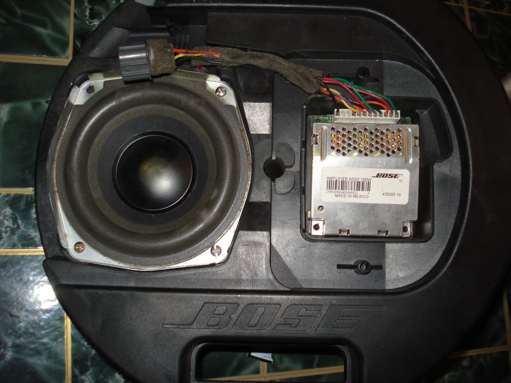

    Arkadaşlar, geçenlerde bir arkadaşımın arabasında stepnenin içinde Bose marka Subwoofer gördüm. Bunu bizim gibi bagajı küçük olan araçlara da uygulayabilir miyiz ve bu subwoofer kendinden amfilimi yoksa ayrıca bir amfi takılması gerekirmi ? Yardımcı olacaklara şimdiden teşekkürler

    Aktif kutular var onların içinde anfisi olur veya kutu + anfi takılır.
    Bose iyi bir markadır ancak stepne göbeğine takılan aktif kutuların gücü ve etkisi sınırlıdır tabiki beklentiler değişebilir bişey diyemem.
    Stepne ortasına takacağınız bir aktif bass kutusundaki hoparlörün çapı kapılardakinden çok büyük olmayacaktır.

    Bence bagaj içi orta seviye bir bass kutusu daha uygun olur.
    Bass hoparlörler kapılarda istenmeyen titreşimler ve rezonasları beraberinde getirebilir sonuç olarak kulağı tırmalar.
    Belkide koltuk altına sığabilen bir kabin içi bass hoparlörde işinizi görebilir.
    Anfi mutlaka şart standart teyp çıkışları ile çok mümkün olmuyor istenen tonları almak.

    büyük kabinlerle hatta dev kabinlerle woofer tesisatı yapmak aslında daha kolaydır. küçük hacimlerde woofer çaldırmak, onu arabanın uygun bir yerine koymak daha zor olur. stepnenin içine koyulacak olan woofer en iyi haliyle bile bazı frekanslara inemez.
