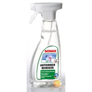

    Yaklaşık 1 ay önce kızımın hasta olduğu zaman arabaya kusması sonucu bana iş çıktı, bugün yarın derken geçen h.sonu arabayı yıkarken dolaptaki sonax döşeme temizleyici aklıma geldi. Beklediğimden güzel sonuç aldım. Ürünü sıktım köpük gibi oldu ve sonrasında fırça ile 10 sn fırçalayıp mf bezle sildim. 2 kez geçmem max 2 dk mı almıştır. Pratik ve kolay kullanımlı bir ürün. Kısa ve öz fotolara buyrun efem.

    Spreyi yaptiginda köpük seklinde mi geliyor köksal abi?
  3. Köksal
    evet köpük olarak atıyor 1 sn sonra koltuğa işlemeye başlıyor.
  4. Torkır17
    Ayakkabi fircasi o galiba di mi?

    Durulama filan gerekiyor mu yikama filan?
    Samsung Galaxy Ace cihazımdan Tapatalk 2 ile gönderildi
  6. Torkır17
    Microfiber bezle silebilirsin. Ondan sonra birde süpürgeyle gecersen daha iyi olur. En azindan benim kullandigim üründe öyle yaziyor.
    Mehmet bi de özel mesajına bakıver...
  7. Köksal
    3 lü set halinde almıştım 1 milyoncudan, tırnak fırçası diye geçiyor, orta sert bir fırça.
    mf bezle sildim tabi ama onun fotosunu çekmemişim. bezle veya halı yıkama mak. ile çektirmek lazım ki ıslak kalmasın.

    Güzel olmuş. Ellerine sağlık. Bu ürünle eş değer bir ürünmü? tavan temizliğinde de kullanabilirmiyiz acaba senin ürünü?
  13. Köksal
    teşekkürler şimdi iyi çok şükür. aslında bende değişik markaların temizlik ürünleri de mevcut ama bunun en güzel tarafı pratik çözüm olması, 2 dk da bu temizlik sağlanabiliyor. bütün aracı temizlerken konsantre ve sıvı olan temizleyicileri tercih ediyorum(atas detap, meguiars all purpose cleaner, amway loc gibi).

    aynı ürün değildir ama benzer özellikte bir ürün. bu sıvı olanı genel temizlik için yeterli. ağır, yıllarmış kirlerde yetersiz kalabilir. kullanacağınız yer çok kirli değilse iş görür. fazla güçlü kimyasalı zaten gerek olmadıkça kullanmayın.
    3-5 parça bişey var da bu aralar havalar soğuk gidiyor pek kullanamıyorum. daha babamın springe nano koruma yapıcam, sonra kendi aracıma.
