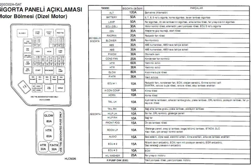

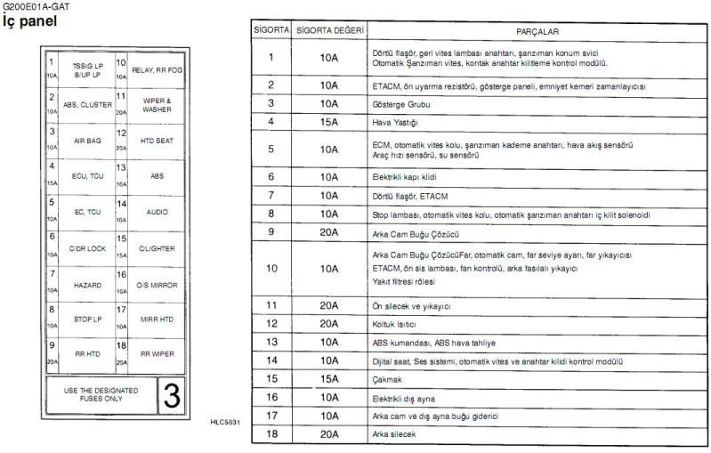

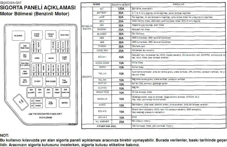

    sigortaya da mutlaka bakın,
  10. H.SAHİN
    H.SAHİN Vip Üye
    7 Haziran 2008
    1,538
    Adana
    Hidayet Ş.
    kontrol yerleri konusunda yardım..
  11. Halil
    9,814
    9,155
    tamam biraz araştırayım, bulursam yazacağım hemen.
  12. Halil
    9,814
    9,155
    iç sigorta panelinde 10-11 ve 18 numaralı sigortaları kontrol edin, silecek su pompası diye kılavuzda geçmiyor ama silecek elektriğine bağlıdır diye düşünüyorum.
