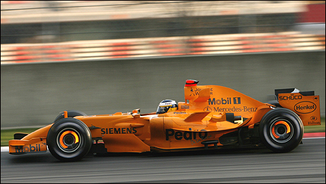

    otomobil yarışı sever misiniz? yada izler misiniz pistte koşulan yarışları? bu alttaki resimler virajlara girmeden önce yapılan sert frenajlara ait, resimler arıza yada problem ile ilgili değildir resimdeki tipte otomobillerin tipik bir frenleme biçimidir.
