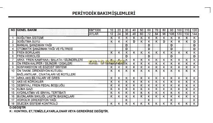

    admire kasa kullanım kılavuzundan alıntı,

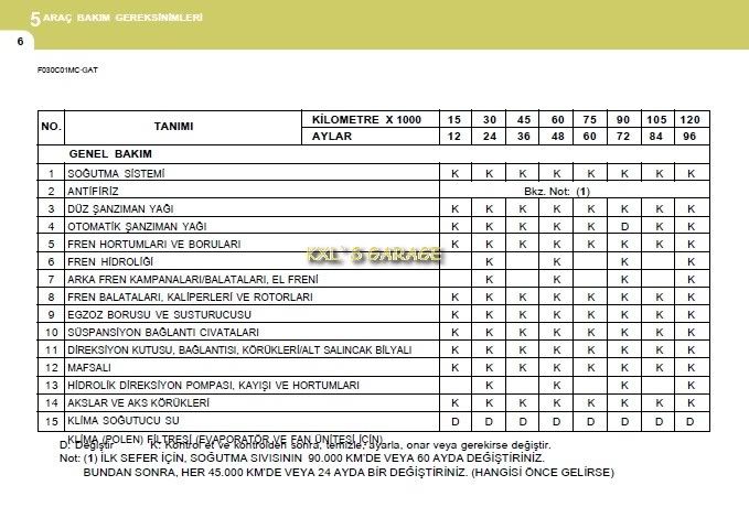

    bu da eranın kullanım kılavuzundan

    Köksal abi manuel viteslerin 30 bin mi ? yağ değişimi ? ben arabayı alalı 10 bin km yaptım şimdi nelerini değiştirmem gerekiyor ???
  15. Köksal
    evet 30,000 km manuelde de ama ustalar değiştirmiyor, illa istersen değiştiriyorlar. ben önceki accentimin yağını değiştirtmiştim. eralara bakarsan hiç değiştirin demiyor, demek ki manuel de çok da gerekli değil. manuel ile otomatik arası bayaa fark var, manuel 2.15 lt otomatik 5-6 lt yağ alabiliyor.

    şimdi admire'de 30bin demiş, era'da her 15binde bir kontrol gerekirse değişim diyor demekki ömürlük değil aslında servislerin kontrol etmesi lazım ama uğraşmıyorlar. admire'de 30 bin dediğine göre bence era'da da 50 binde falan değişse iyi olur gibime geliyor şanzımanlarında çok büyük fark olmasa gerek
