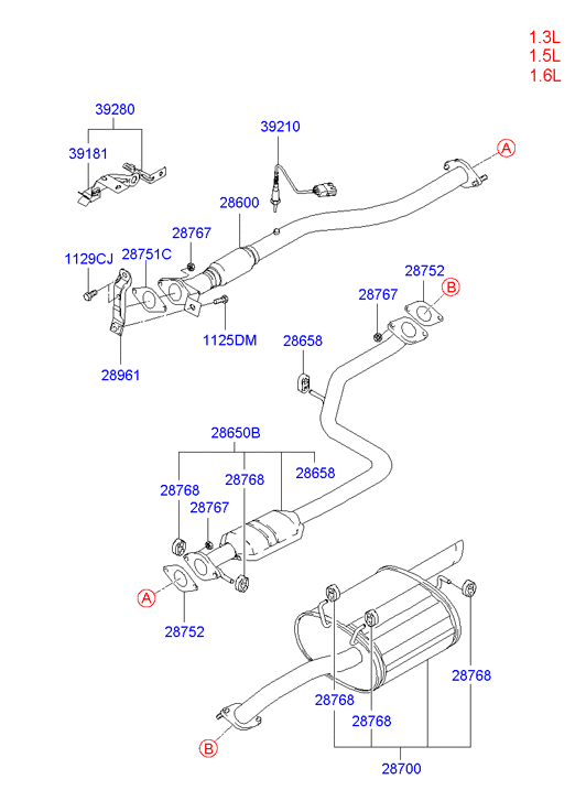

    Merhaba, şase numaranıza göre spiral sonrası ikinci sensör mevcut.
  7. nazaman
    nazaman Kayıtlı Üye Yeni Üye
    15 Aralık 2024
    Engin Ağca
    Merhaba,
    Spiralden sonra ikinci oksijen sensörü olduğunu ilk sizden öğreniyorum cunki cok defa aracin egsoz sistemini incelememe rağmen göremedim demekki benden önceki sahibi düz egsoz borusu takmis.Peki bu P0130 hata kodu onunla ilgili olabilirmi? Yoksa birinci sensörlemi alakali? İkinci O2 sensorü olmazsa sorun olurmu? Bu arada spiral sonrasi o2 sensoru kablosu da körlenmiştir büyük ihtimal.Tecrübenize güvenerek son bir soru daha sormak istiyorum benim lpg enjektor nozullari 2.0 taktim ,basinc 1.0 da benim bu araca nozul cokmu geniş kaliyor yada yeterlimi basinc en ideal kac olmali teşekkürler
