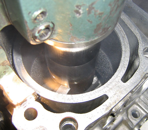

    silindirlere ve gömleklere T şeklinde uca sahip komparatör sokarlar ovallik ve çap bozulması olduysa komparatördeki 0,01 yada 0,005 mm lik sapmalar halinde kendini belli eder katalog değerleri tutmaz ise silindir yada gömlekler değiştirilir gömlekleri değiştirilemeyen motorlardan ise silindir yüzeyi honlanır fakat çap büyüyeceği için pistonlar ve segmanlar buna göre alıştırılıp takılacaktır,

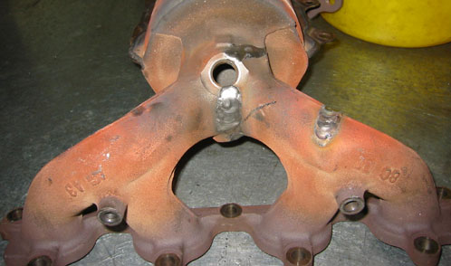

    çatlak silindir kapağı çatlak spreyi ile bulunup kaynak ile doldurulur

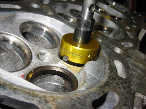

    supapların valf oturma yüzeylerinde kurum birikinti varsa tam kapanmaz kaçırma yapar supap bagaları frezede taşlanır
