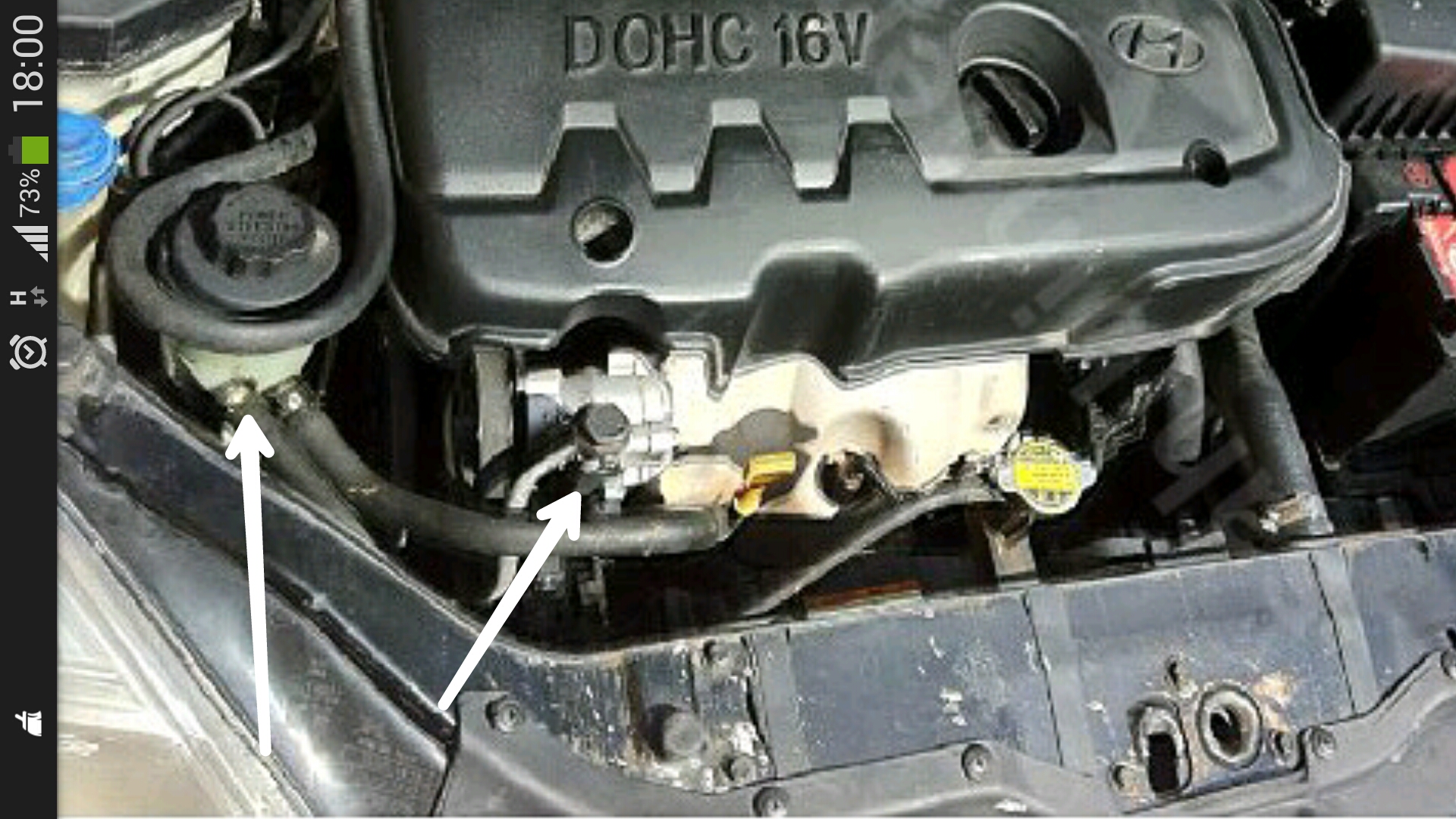

    Arkadaşlar bir boşluk olduğunu hissediyordum ama bir fotoda görünce yqzma gereği hissettim. Araç bunsuz bunca km yaptım tamam sıkıntı olmadı ama bu parçalar nedirki benim araçtan sökülmüş ve bidaha takılmamış?

    Bunlar hidrolik direksiyon hidrolik pompası ve hidrolik yağ deposu eğer sizin araçtan sökülmüş ise direksiyon çok sert olur yada esp vardır

    Soldaki hidrolik yağ haznesi olsa gerek

    Esp midirrr eps midir nedir o var benim 2006 olduğu için normal olarakmı yok acep. Dirrksiyon çalışınca gayet hidrolik çünkü.

    Elektronik direksiyon olabilir sizin

    Hidrolik direksiyon pompası ile yağının haznesi.Demekki hidrolik direksiyon varmış.İptal etmişler.Acaba neden iptal edilmiştir ki.Belkide mümkünse başka bir yere bağlanmış da olabilir.

    Aracınızda ilk seri eps var o parçalara ihtiyaç yok.

    Eyvallah Safak kardeş Murat üstad ve diğer arkadaşlar sağolun bilgilendirme için. Aynen benimki elektronik direksiyon EPS sistemli. Ama onları ekstra başka birşey zannettim. İyiki varsınız :))
