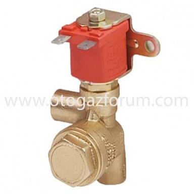

    Gaz kesici filitre nerde, her marka/modelde mevcut mu?

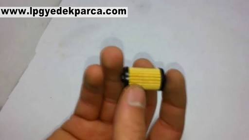

    Normalde filtre değişim süresi 10 bin km de bir. Ben filtreleri kendim alıp, 10 bin olmadan çekişte düşüş hissettiğim anda değiştiriyorum. Büyük filtre ile birlikte, her seferinde gaz kesici iç filtresini de değiştiriyorum. Hem ucuz hem de kısa sürüyor. İkisini bir degistirmenizi tavsiye ederim.

  7. rpurcek
    rpurcek Vip Üye
    12 Eylül 2013
    4,324
    5,932
    Rıza
    Gaz Kesici
    İç Filtre
    SM-G900FQ cihazımdan Tapatalk kullanılarak gönderildi

    Lovato obd 2 de gaz kesici şamandıranın üstünde filtresi yok.
