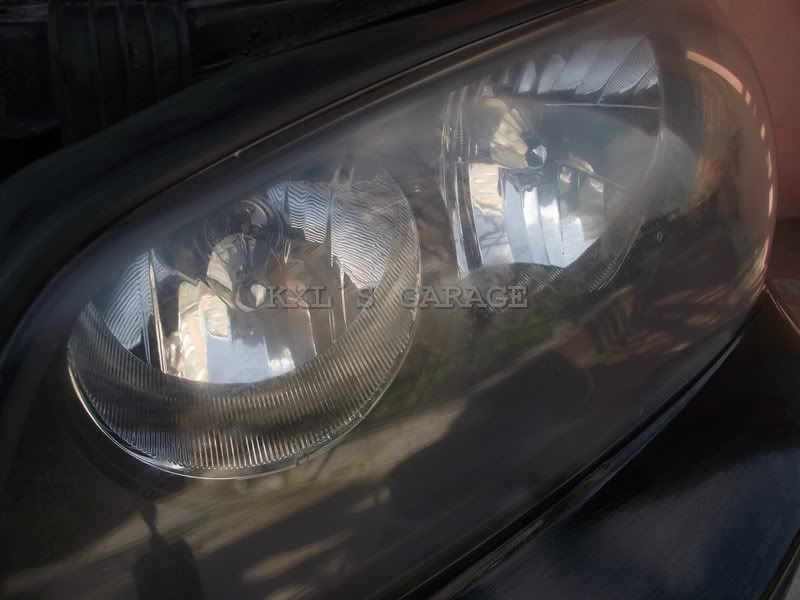

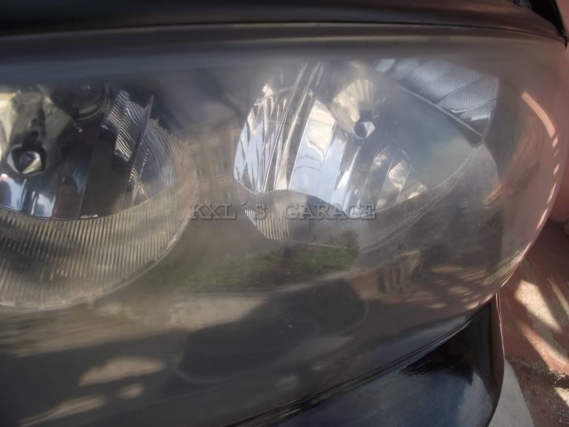

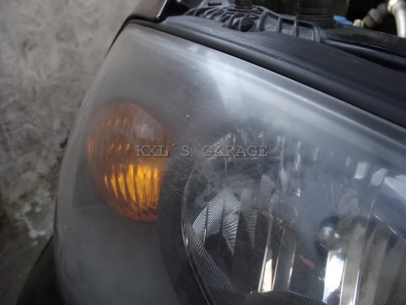

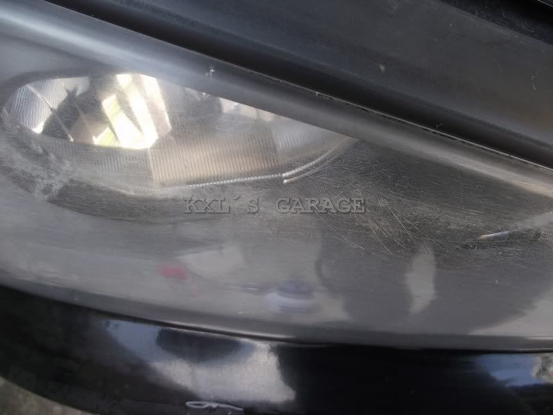

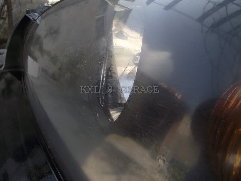

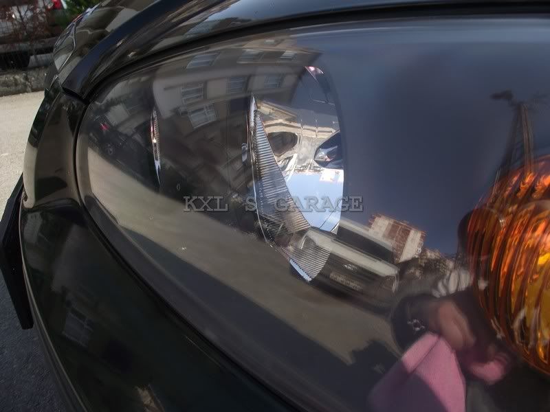

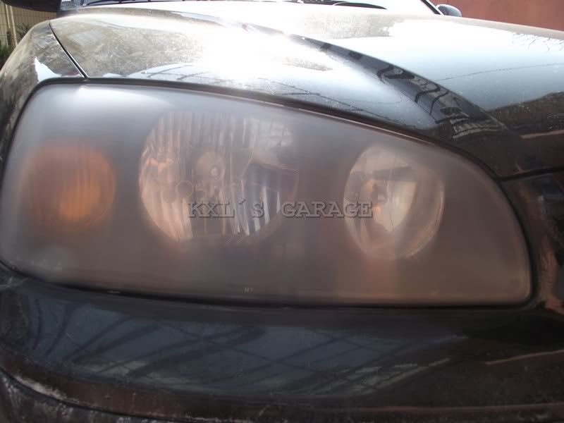

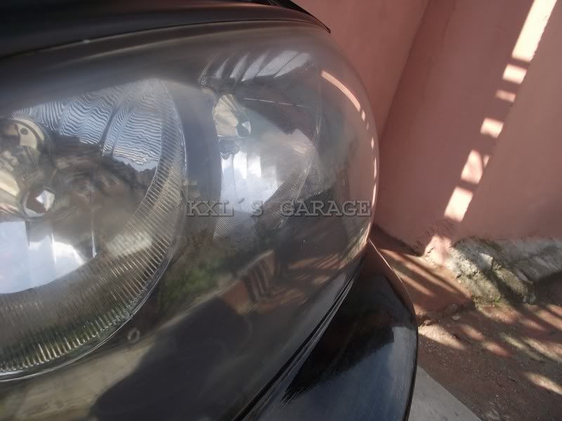

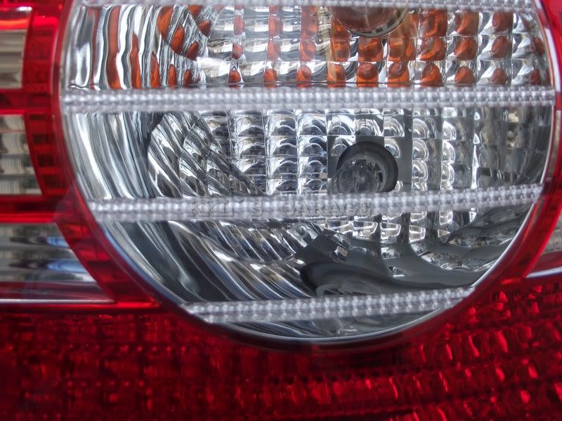

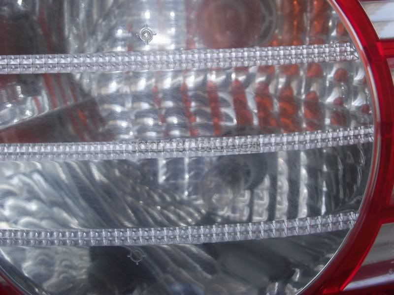

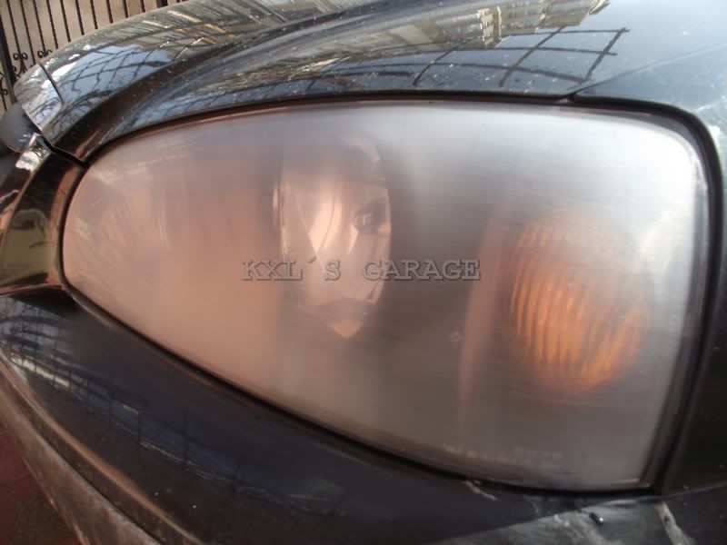

    Havayı fırsat bilip karanın farlarına el attım. Hazır teçhizatı kurmuşken stoplara da tek kat polish geçtim.
    Uygulama 400-800-1500-2000-2500-3000 lik su zımparası virtus 433 4/10 aşındırıcı polish 1 vuruş yün pedle, 1 vuruş da 3m polishing ped ile. koruma olarak carlack nsc+lls uyguladım.

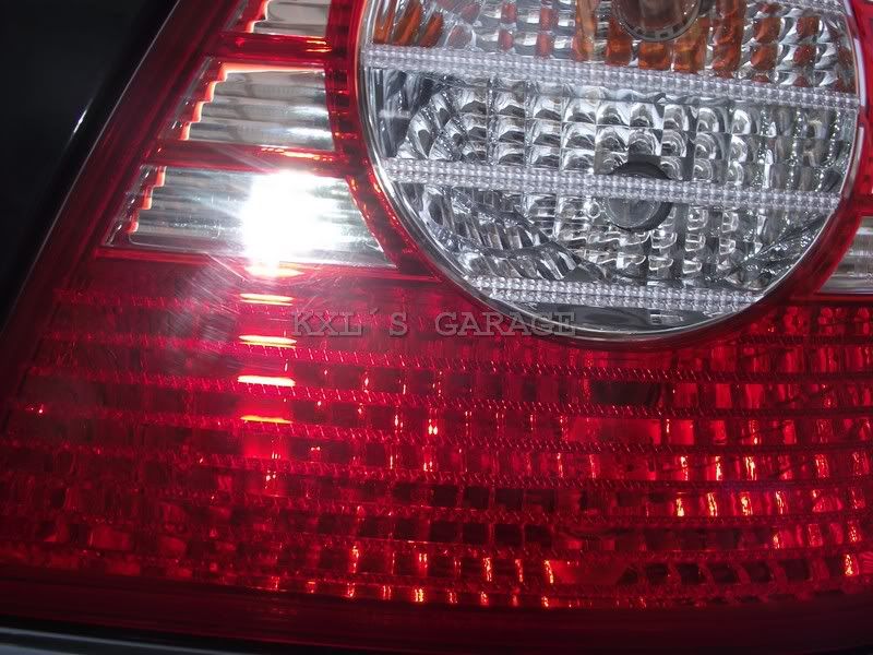

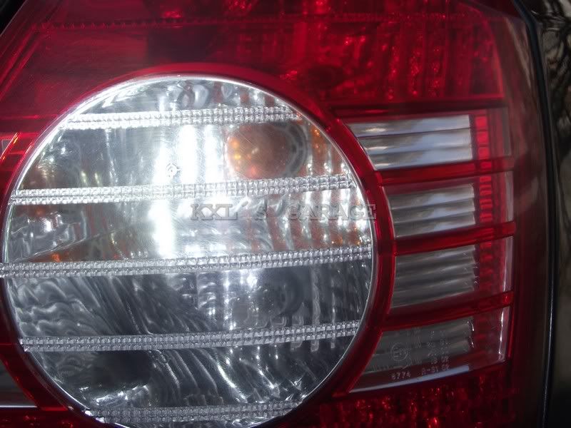

    stoplara tek vuruş 433+yün ped koruma olarak da carlack lls

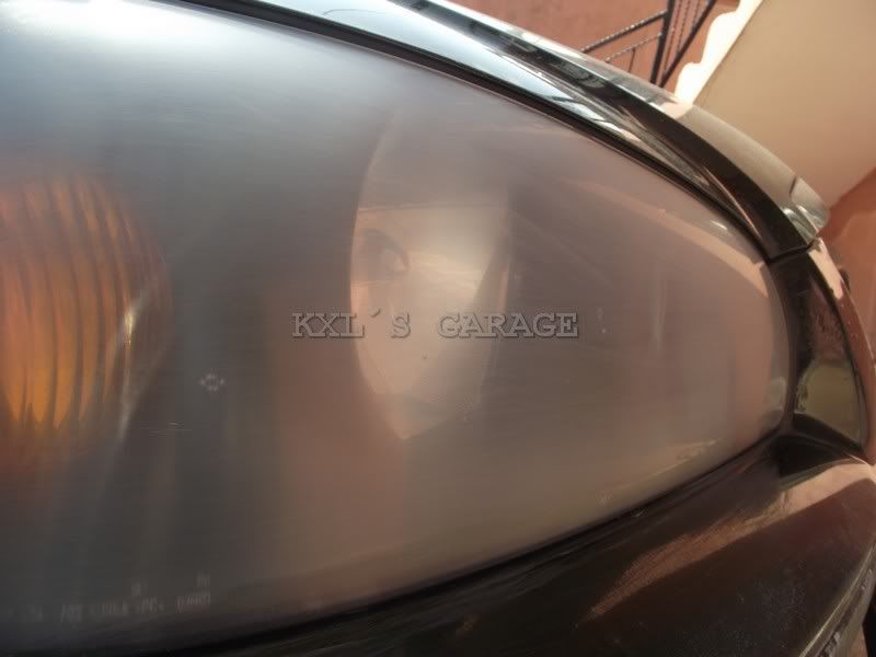

    önce
    zımpara sonrası polisaj öncesi

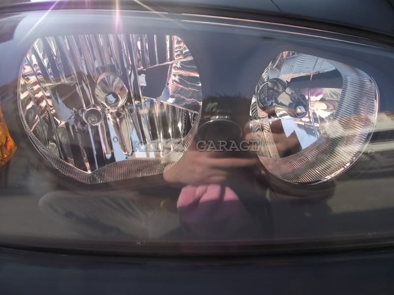

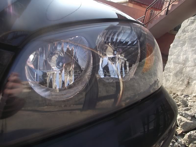

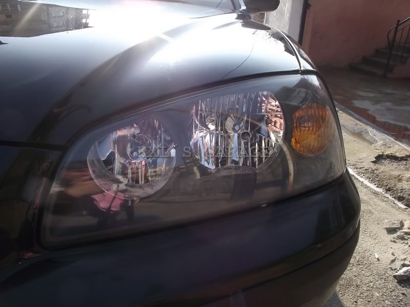

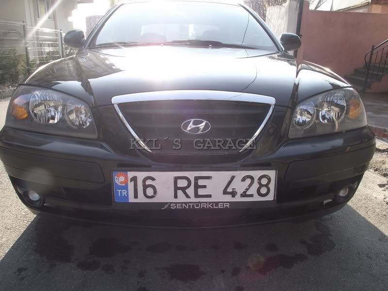

    finaleee
    stopların çok fotosu yok, idare edin

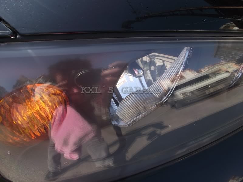

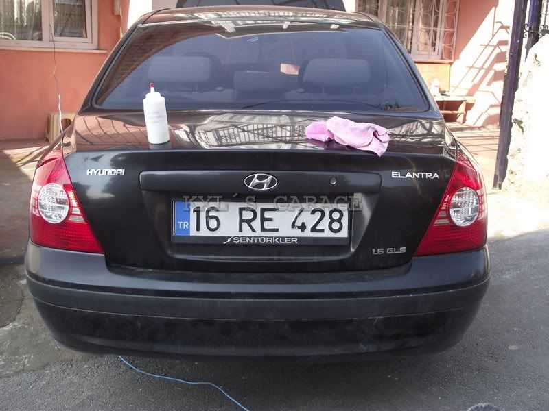

    sol taraf yapılmış sağ taraf yapılmamış, 3.stop lambasındaki de konuk oyuncu :D
    2 taraf da yapılmış

    güzel olmuş, eline sağlık araca cila atmadın mı?

    valla üstad eline sağlık güzel olmuş.benim elantra da aynısı farlar berbat durumda ama kendim yapmaya cesaret edemiyorum.denesem diyorum ama malzemeleri kolay bulabilirmiyim,becerebilirmiyim bilmiyorum.elim böyle işlere yatkın dır ama zorluk derecesini bilmediğim için elimeyüzüme bülaştırırım endişesi var.hele biraz daha havalar ısınsın bakayım cesaretim gelirse yaparım inşallah.

    Sağolun arkadaşlar, normal kullandım çok zorlamadım ama herhangi bir fark hissetmedim gidişinde. enjektörleri de motor kapağının altına koyup kapağı tam sıkmamışlar sıkıştırmasın diye, güzel bir izolasyon olmuş.
    mürselcim el atarız farlara, hele bi görüşelim de :)
    fatihcim bilsem seslenirdim sana, bayaa da vakit harcadım aslında.
    pasta cilası için biraz daha havaların ısınmasını bekliyorum.
