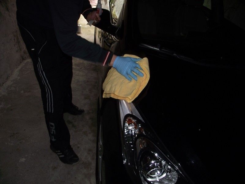

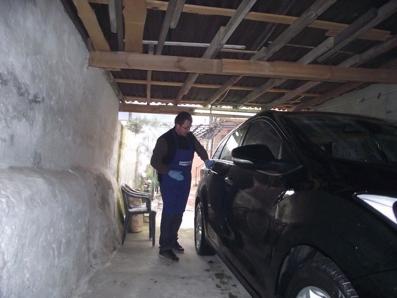

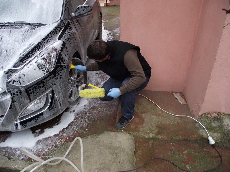

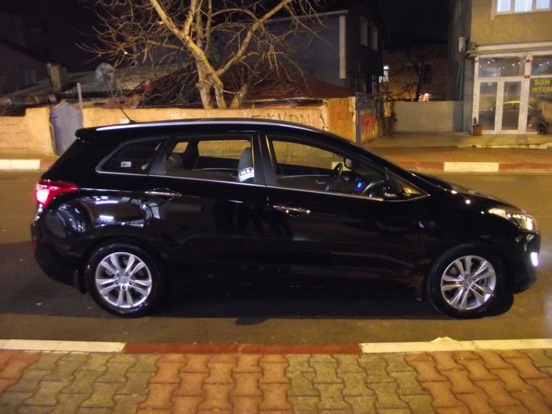

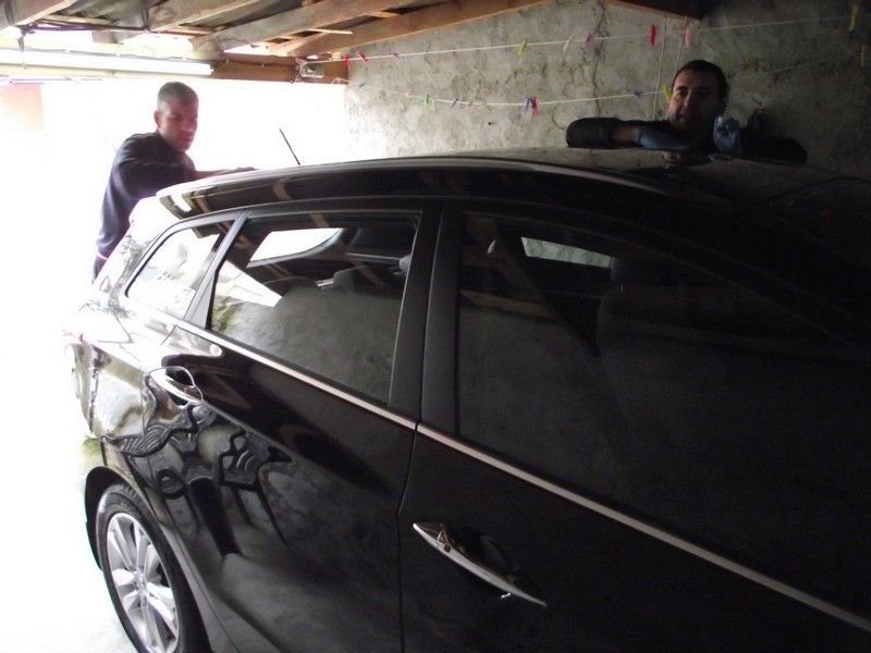

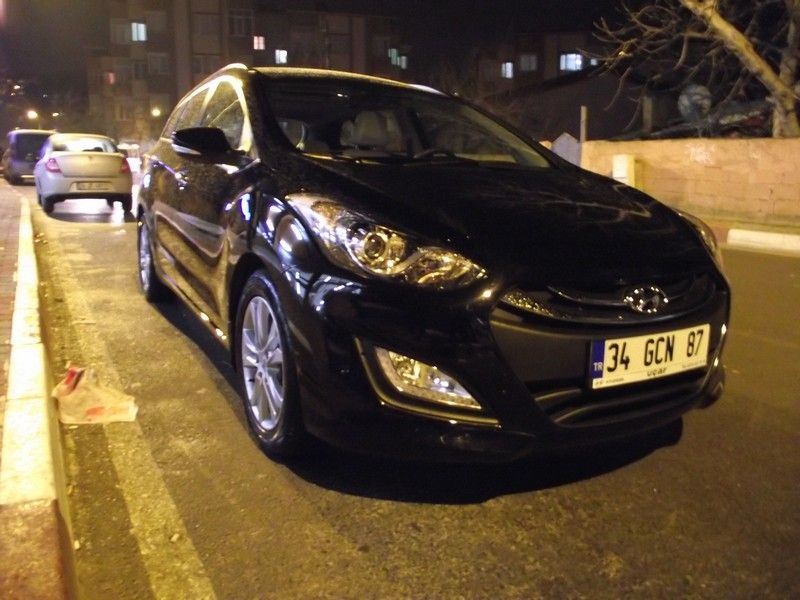

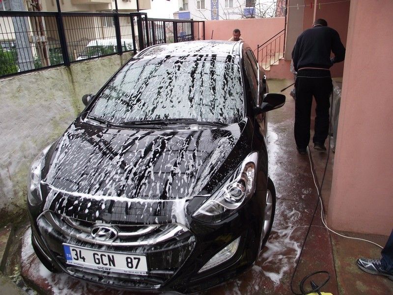

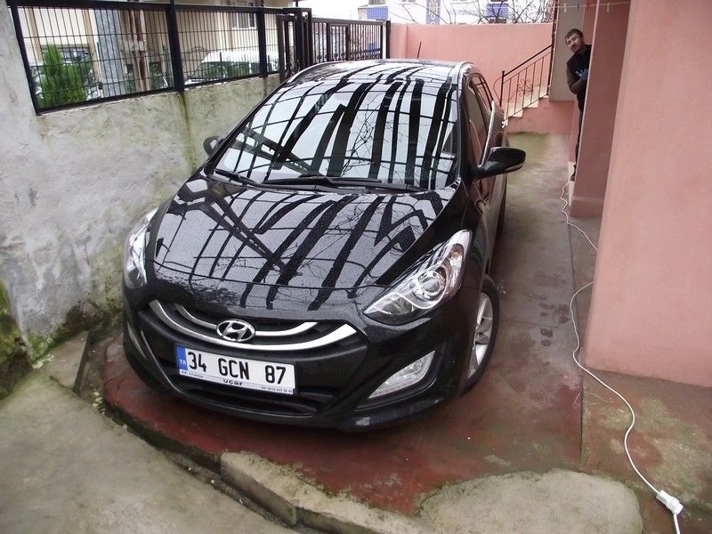

    C.tesi arkadaşım ile birlikte bir tanıdığın 1 aylık i30 cw aracına aquartz nano boya koruma uyguladık. Uygulama

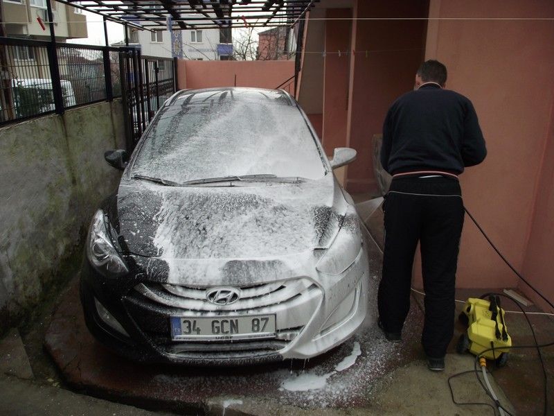

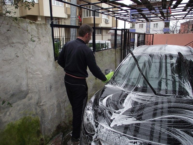

    Yıkama
    Kil
    İpa
    Aquartz premium
    Aquartz titanium

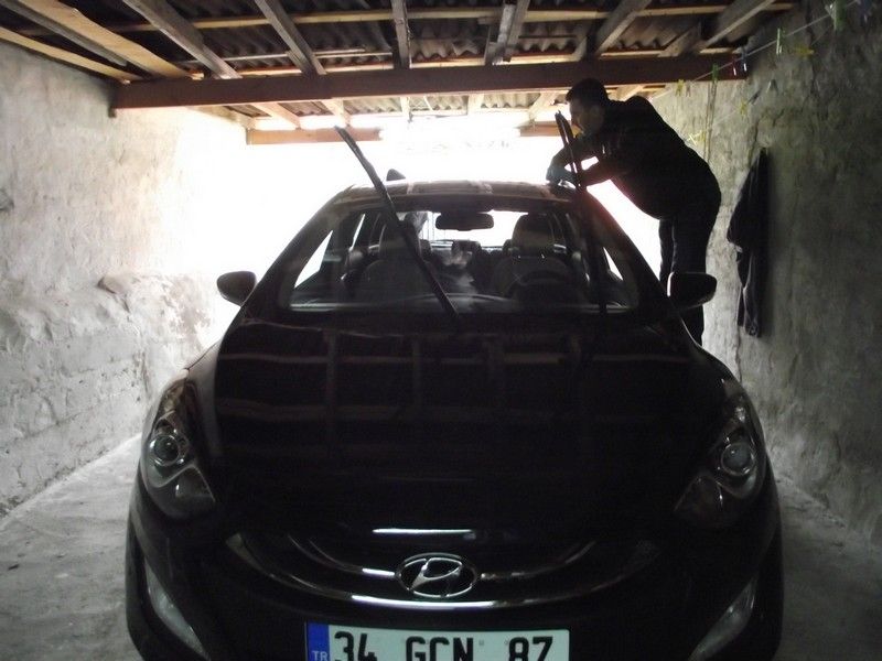

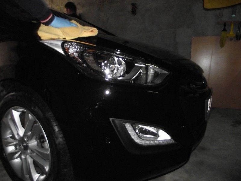

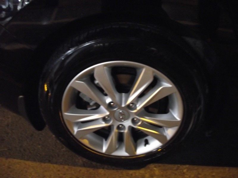

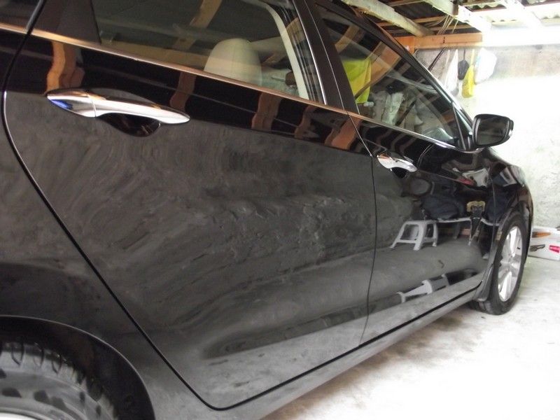

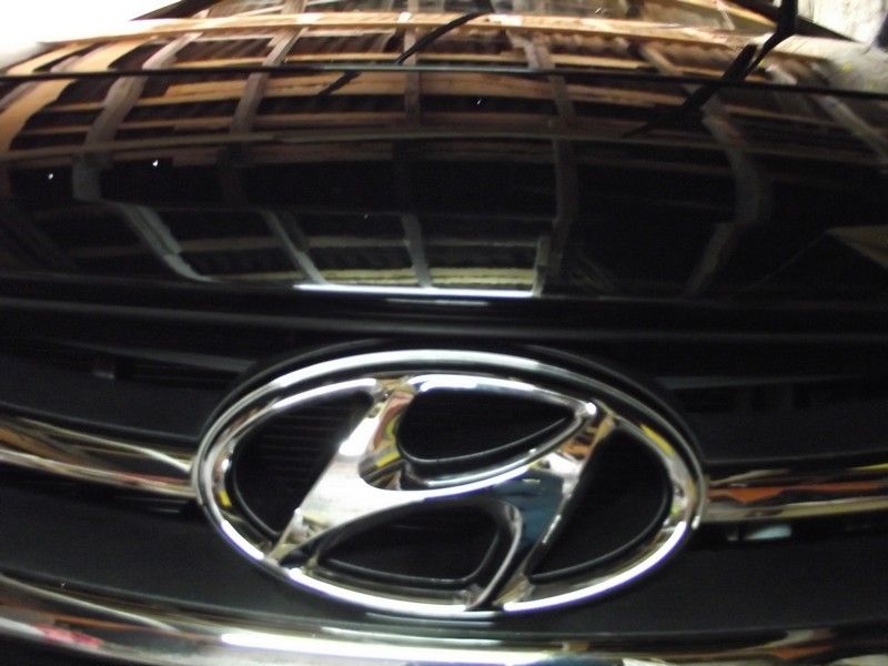

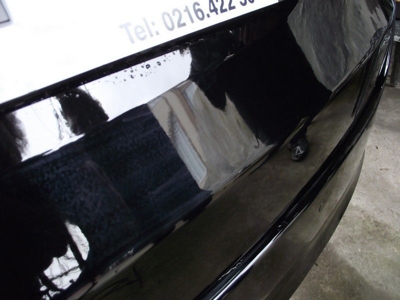

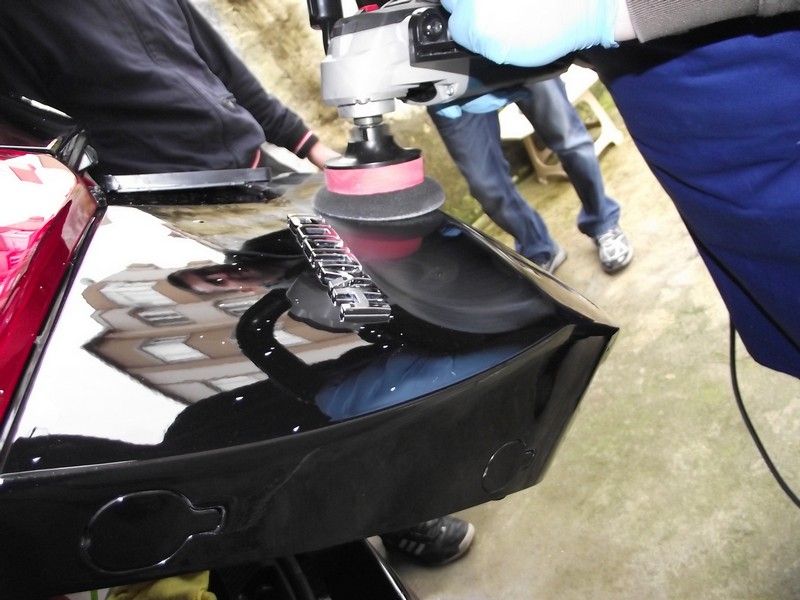

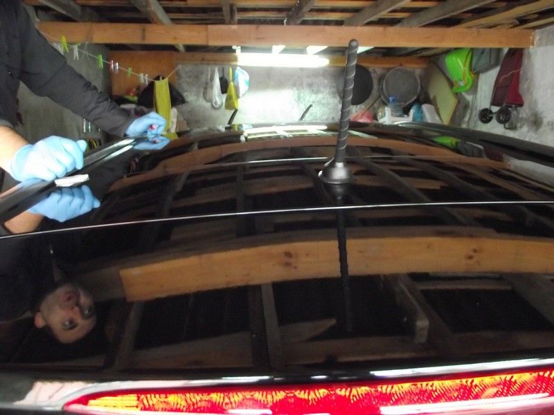

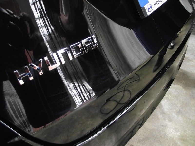

    Camlara ve cam tavana gtechnic G4+G1+G2 uyguladık. 1 aylık olmasına rağmen benim kaputtakinden daha çok çiziği vardı. Hele kasap yıkamacının biri kirli bezle bagaj kapağını silmiş çizik içindeydi dayanamadım polisaj yaptım o bölgeye. Polisajı yaza doğru yapmaya karar verdik. 5 saati aşan bir uygulama oldu. Araç da şahane olunca uygulama yapmak daha keyifli hale geldi. Cilanın o ıslak görüntüsüne karşı nano camsı kristal bir parlaklık veriyor. Dayanımı da cilalara göre daha uzun. Hava erken karardığından son fotolar gün ışığına yetişmedi idare edin.

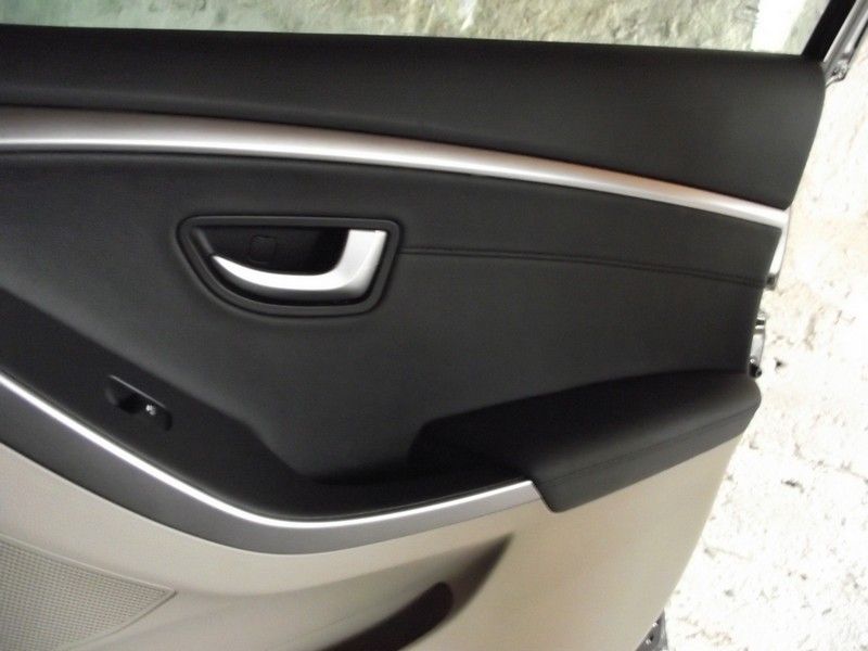

    kapı içleri deri kaplı

    -Nano uygulaması olarak kullandığınız Aquartz premium , Aquartz titanium kullanımı kolay mı?Pasta-cila gibi kolay uygulanabiliyor mu?
    -Benim ön kaputta derin bir çizik var.Bu çiziği havalar ısınınca ince rötüş ile doldurmayı planlıyorum.Devamında su zımparası ve pasta ne önerirsiniz.
    -Son olarak hareleri gidermek için nano uygulamadan önce tavsiyeniz ne olur?
    Cevap verirseniz sevinirim.
  3. Köksal
    titanyum pek zor değil ama premium biraz tecrübe istiyor. normal cilalardan biraz daha teferruatlı uygulaması. hava sıcaklığı vs gibi etkileyen faktörler var. biz premium sonrası kürleşmesi için ısı tabancası kullandık. aynı şekilde titanyum sonrası da.
    rötüşü fazla taşırmamaya özen göster, rötüşü ne kadar güzel yaparsan zımpara işi o kadar kolay olur. 2000-3000 zımpara-pasta genelde yeterli olur
    hare gidermek için ince pasta+yumuşak sünger pedle uygulama yapılmalı. beyazda pek belli olmaz ama. güzel bir renk o bakımdan.

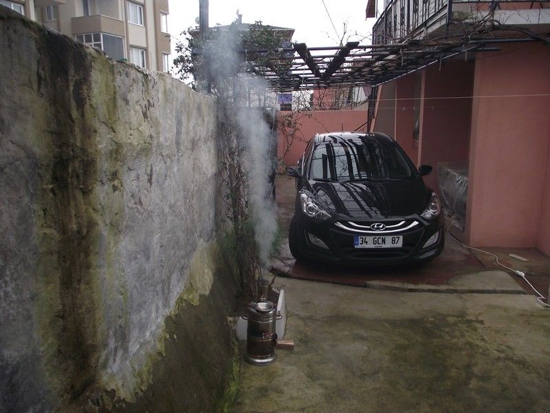

    Orda bir semaver gördüm sanki :RpS_rolleyes:

    Sen gel semaveri yakması kolay mürselcim :)

    Çook güzel olmuş Köksal hocam... Döktürmüşsünüz valla... O yandan çekilen foto nasıl da parlıyor öyle :RpS_thumbup: Elinizde büyük bir sarı bez gördüm sanki nerden aldınız onu ?:confused:
  19. Köksal
    tşkler arkadaşlar,
    o sarı bez chemical guys miracle dryer bezdir. 2 yıldır kullanıyorum maşallahı var bezin.
