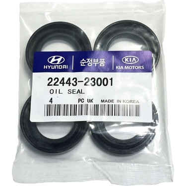

    Buji keçe/contaların işi bitmiş gibi külbüratör kapağının içinde yer alır bunlar değişecek , külbüratör kapak contası , egzantirik contaları da değişir tabi.
    Subap lastiklerinin de değişmesi gerekiyor olabilir . Kompresyon test aralığını bilmiyorum.

    Külbüratör kapağını açmadınız sanırsam üst kaoağında üstünde yağ doldurmak için açılan kapak hizasında.
    Bu kapakta bujğ keçeleri de bulunur.
    Buji yağlanması büyük ihtimalen bundandır.

    1.3 motorda bujiler yanda. Buji keçeleri dohc motorda oluyor.
