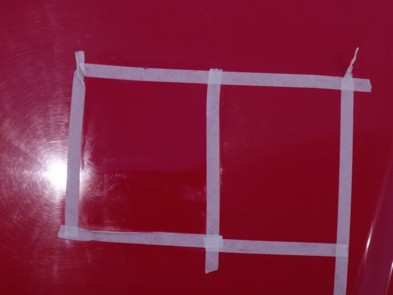

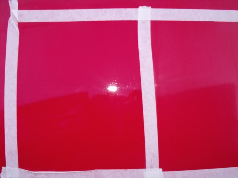

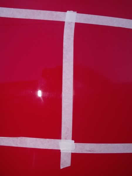

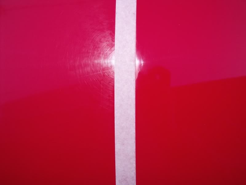

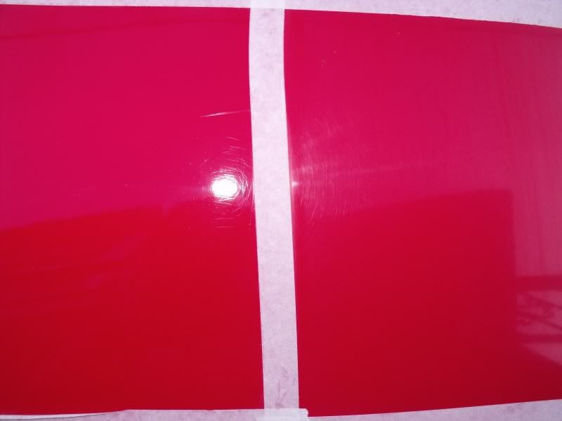

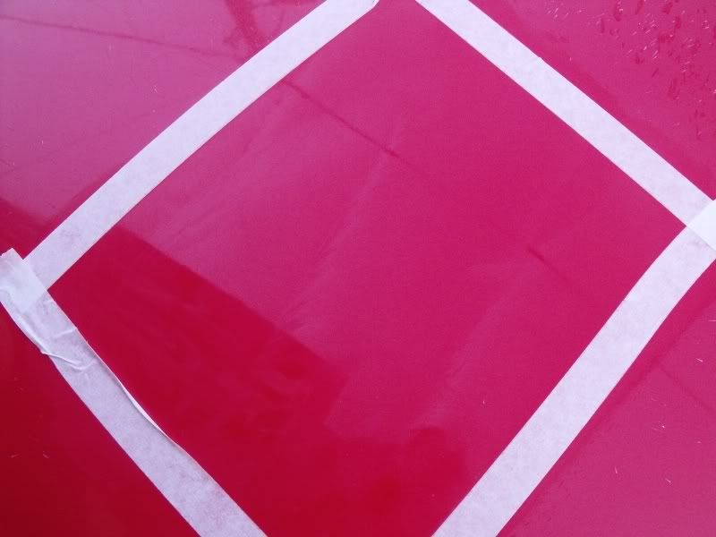

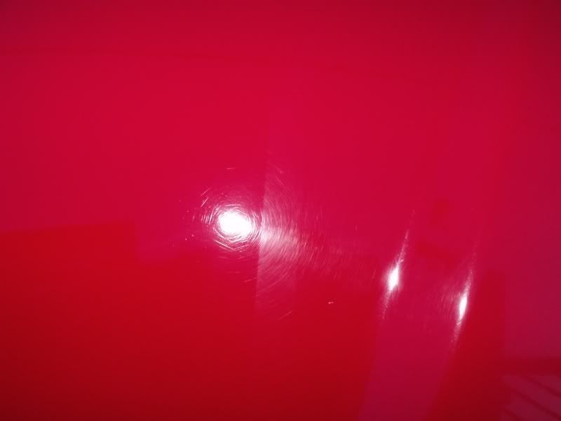

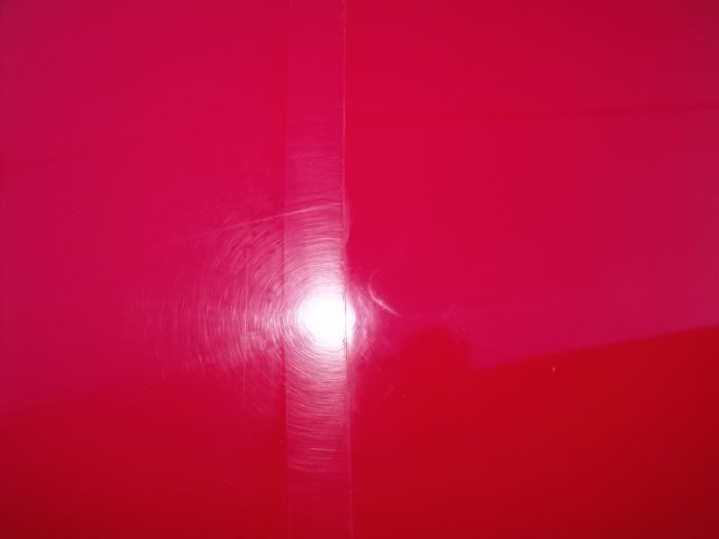

    selamlar arkadaşlar,
    özellikle fırça kullanımından kaynaklanan çizikleri gidermek için yaptığım ilk uygulamalarımı paylaşmak istedim. makineyi de ilk kullanımımdı. direk kaputtan daldım olaya [​IMG] resimler aşağıda yorumları bekliyorum.

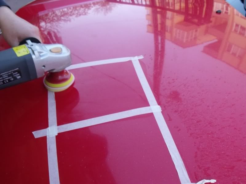

    makineyi 70 tl ye karaköyden aldım, devir ayarlı taşlama olarak geçiyor. fiyatlar malzemelerin markasına ve miktarına göre değişiyor. benim aldığım pastanın markası menzerna 203s olarak geçiyor 250 ml 25 tl + kargoya almıştım. pedler 3m onlar yurtdışından geldi. 6-10 pound arası değişiyor fiyatları.

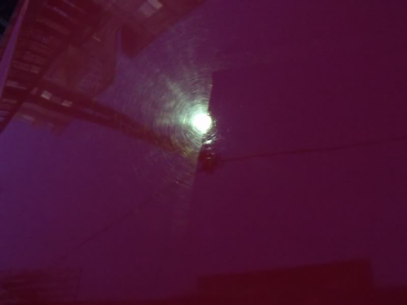

    bu da diğer denememden birkaç kare, en sonda ciladan sonra yapılan boncuk testi var :)

    Köksal Hocam boncuk testinde naptınız nedir olay ??
