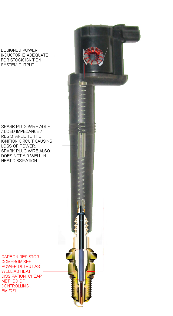

    Bu arabada bujiler nerde arkadaslar
  2. erenuzel41
    6,303
    Yangın tüpü konusunda buji ne alakadır neyse
    Ortada duruyor ya, külbütörün ortasında şu alttaki resim yardımcı olur heralde, ix20 nin buji kablosu değişik yapıda bujiler bunu sökmeden gelmez:)

    1.Yukarda resimlerde gördüğün buji değil, bujilerin bobin ve bağlantısı (soketi), bujiler motora sıkılıyor ve resimde gördüklerin bujinin üzerine geçiriliyor.
    2. Sorunun cevabı, evet Elantranın buji bağlantıları da öyle.
    3. Bujiler bildiğin normal, örenek: http://www.otomobilyedekparcalari.c...SLEME-BUJISI-DOHC-BUJI-FIYATLARI,PR-4951.html

    Sanırım elentra ile x20 motoru aynı ben bugün soktum bunlardan birini çektim aldım buji göremedim buji için motor kapağı sokulmuyor degilmi yada bu bobinin uç kismindami acaba bujiler

    bujı bu bobınlerın uc kısmındamı oluyor
  9. erenuzel41
    6,303
    evet altında takılı olması lazım

    Yok kapak sökülmüyor, buji anahtarı rahat söküyor, ben bujileri 30000 değiştirdim, çok rahat sökülüp takılıyor.

    İlk resimde ki motoru goruyosun atesleme bobinleri onlar sanırım onun üstünde kapak vardı ben bobinlerden birini soktum buji bobinin uç kismindami yoksa motorrun içindemi içinde olamaz bobinin ucunda sanırım bu akşam sokup bakalım benim motordan çalışınca çit çit çit sesler geliyor bu birimlerin olduğu yerden bujidenmi bobindenmi acaba garantiden yeni bitti :) bu buji yakıtı etkiler degilmi ...hangi bujiden aldın yazarmisin bende aynisindan alıp takayim
