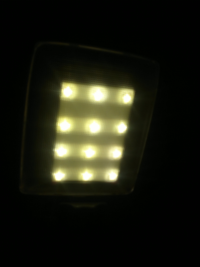

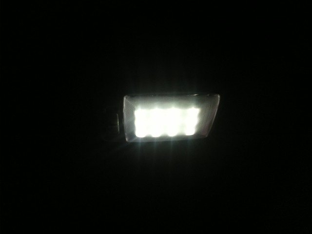

    Merhaba forumdaşlar forumdaki arkadaşlardan esinlenerek hemen ilk fırsatta hazırlanarak yapmaya başladım. İlk denememde başarılı oldum sonra gaza gelip bagajada el atınca sigorta attırdım ama onuda çözdüm. Şimdi yaptığım tavan led çalışmamın fotoğraflarını atıyorum.

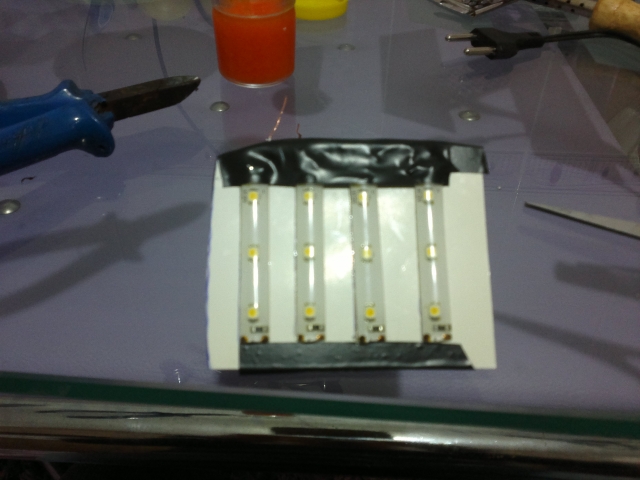

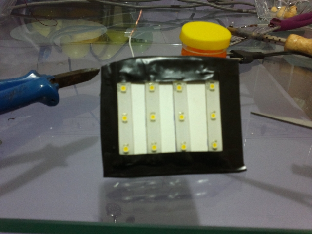

    önce bir kalın bir karton buldum ışığı kesmemesi için beyaz ince ve dayanıklı parlak bir kartonla kapladım.
    şase yapmaması için beyaz bant bulamadığımdan siyah bant ile izole ettim

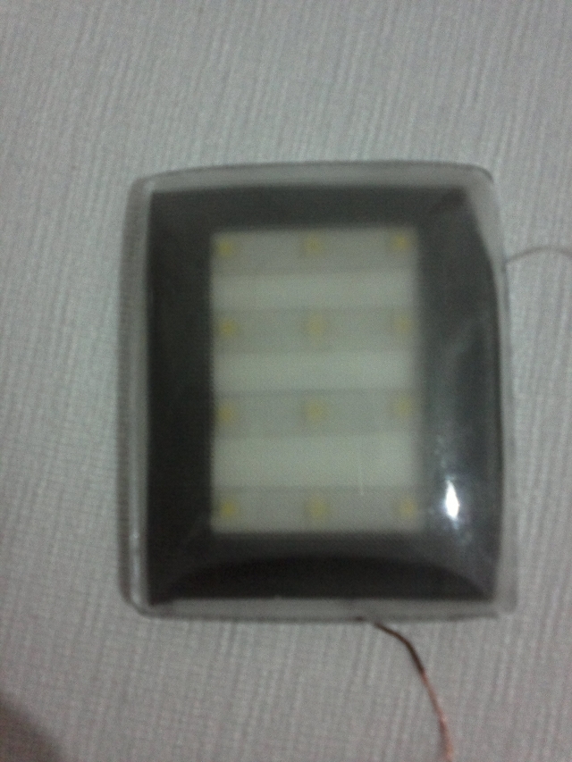

    sonra tavandan çıkarttığım lamba kapağına yerleştirdim
    ve son aşama lambayı söktüğüm uçlara ledlerin uçlarını takıp bantladım üzerinede kapağı kapattım son görüntü bunlar
