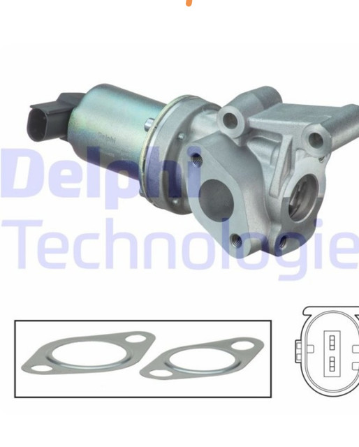

    Hocam birde bunların soketi varya bunu çıkarsak yinede mekanik olarak iptal etmeden olmuyormu sadece aklıma takıldı ,birde resimde nereyi söküp ters çevirmek gerekli mümkünmüdür işaretlemeniz

    Hocam öyle olmadığını söylüyorlar illa körlemek için bir parça kestirip takacaklarmış:((
    Burası İstanbul, usta bulmak zor:(
  18. MSC
    24,973
    17,668
    istanbulluk bir olay değil, ustalar sistemi bilmiyorlar ve kalifiye değiller. conta taktırın, ben bir ara denk gelirse yapılışı ile ilgili video çekeceğim. ilerde yaparsınız sizde.

    Hocam araya bir parça koydular metal, her mesajımda söylediğim araç bazen hiç birşey yokmuş gibi akıyor resmen,bugün işte tam olarak böyleydi aracım,ama bu egr'yi mekanik olarak kapatmak ile alakalımı bilmiyorum, bir kaç güne belli olur, inş öyledir ,inş düzelmiştir ,düzelmişse hocam inan bu senin mesajlarından dolayıdır ısrarla yazılım yetmez mekanik olarak ta kapatmak lazım mesajlarından dolayı götürdüm ve ısrarla bunu istedim, yoksa onlarda ısrarla gerek yok dediler, ama bende ısrar edince onlarda yaptı :),egr iptalini orada yaptırdığım için ve sorun devam ettiği için,gerçekten çok cüzi bir para verdim ,tekrardan teşekkürler hocam ,bilgilendirme yapıcam yine buradan ,Saygılar

    Hocam merakımdan soruyorum bu egr açık kalmış olabilir dediğiniz nasıl birşey bu,yani benim araçta pc den egr of yapıldı dendi,bu sizin egr kapatma meselesi yazılımda bir şeyler yapmak mı ,yoksa elle müdahale edilmesi gereken bir şeymi egr nin açık bırakılmaması için .
