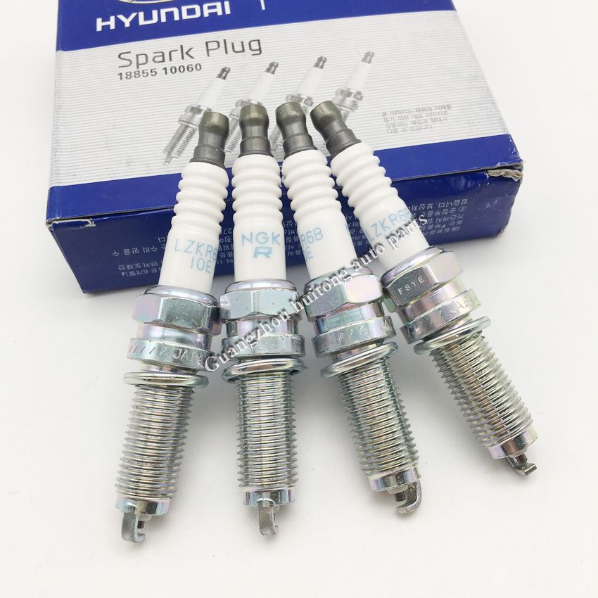

Yanlış bilmiyorsam orijinal bujileriniz bunlar, parça kodu 18855-10060 şeklinde... Orijinal bujilerinizin NGK'nın iridyum bujilerindeki karşılığı da bu görünüyor. Parça kodu LZKR6B-10E (1578) şeklinde... Siz bunları kontrol edersiniz. Hatırlatayım, bu bilgileri katalogdan edindim. Kendim i20 kullanıcısı değilim, net bilgiyi i20 kullanıcılarından alabilirsiniz.
