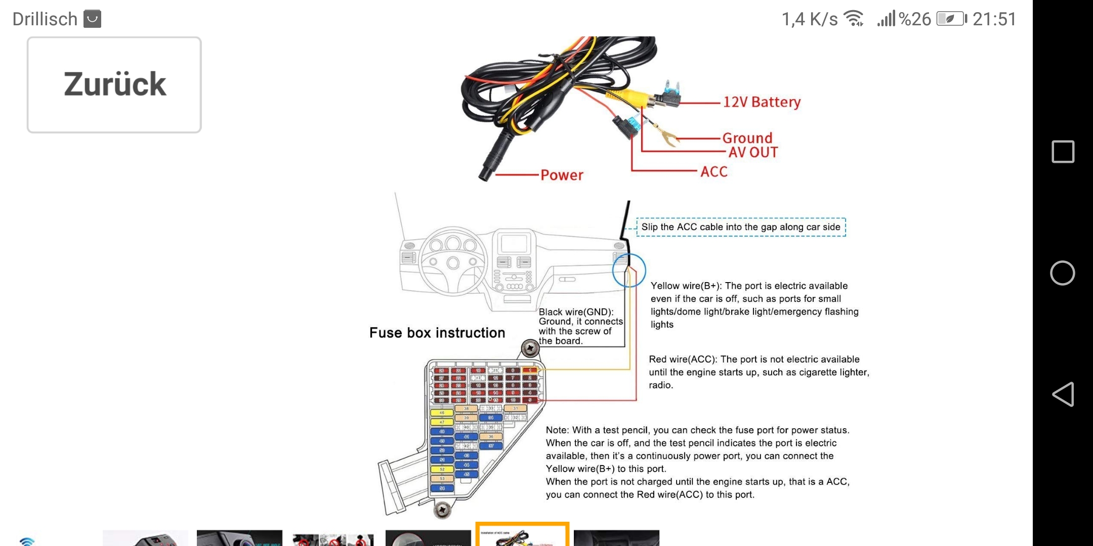

    Arkadaslar hyundai i20 2015 model arabama park modlu kamera aldım gırısı kırmızı. sıyah. sarı. kablo var bunlar arabanın sıgortasına baglanıyor kırmizı acc kablo sıgortamda acc yerı var sıyah gnd oda şahse (sarı 12 volt) bu kablo nereye takmam lazım arabanın sıgorta semasıni resmını koyuyorum bır de kameranın montaj kagıdını bir bakarmısınız mutlaka bu olaylarla ilgılenen yada deneyen arkadaslar vardir yardim istiyorum lütfen

  3. MSC
    24,165
    16,973
    Kırmızı - ACC olan kontak açıldığında sigorta panelinde akım olan bir sigorta yerine, (Sigorta panelindeki ACC aynı şey değil teknik olarak, kontrol etmeniz lazım)
    Sarı - Battery olan ise kontak kapalı/açık fark etmeksizin sigorta panelinde akım olan bir sigorta yerine.

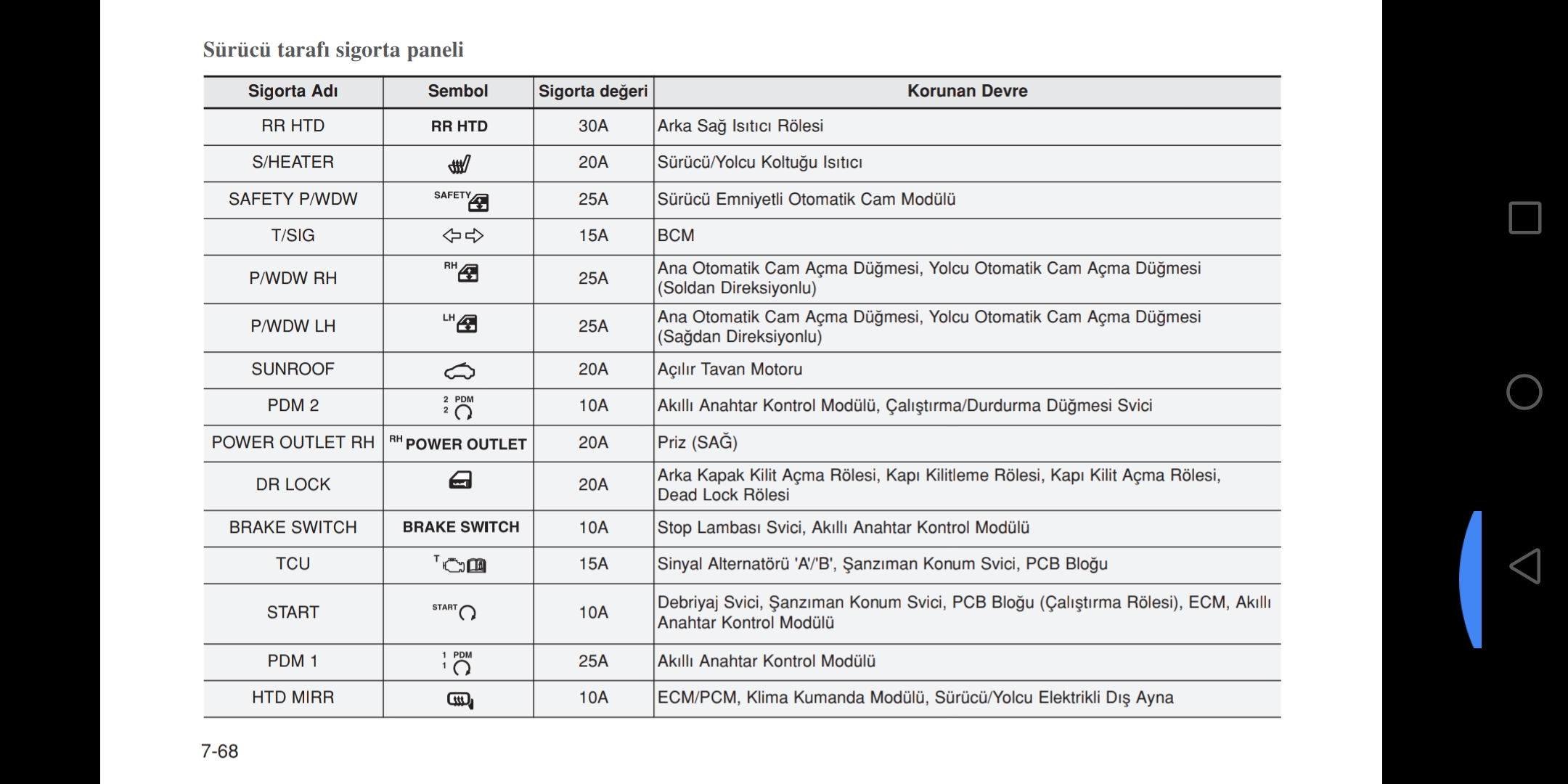

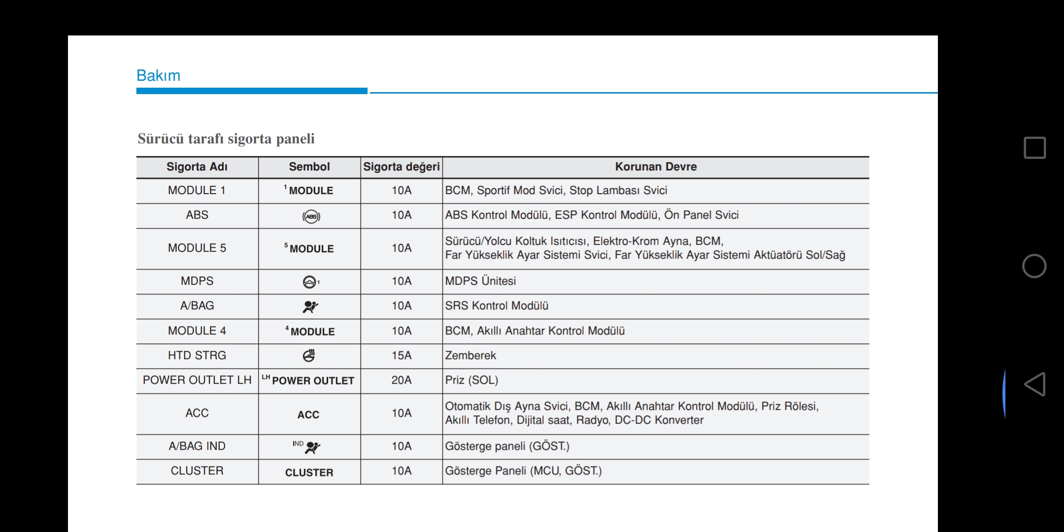

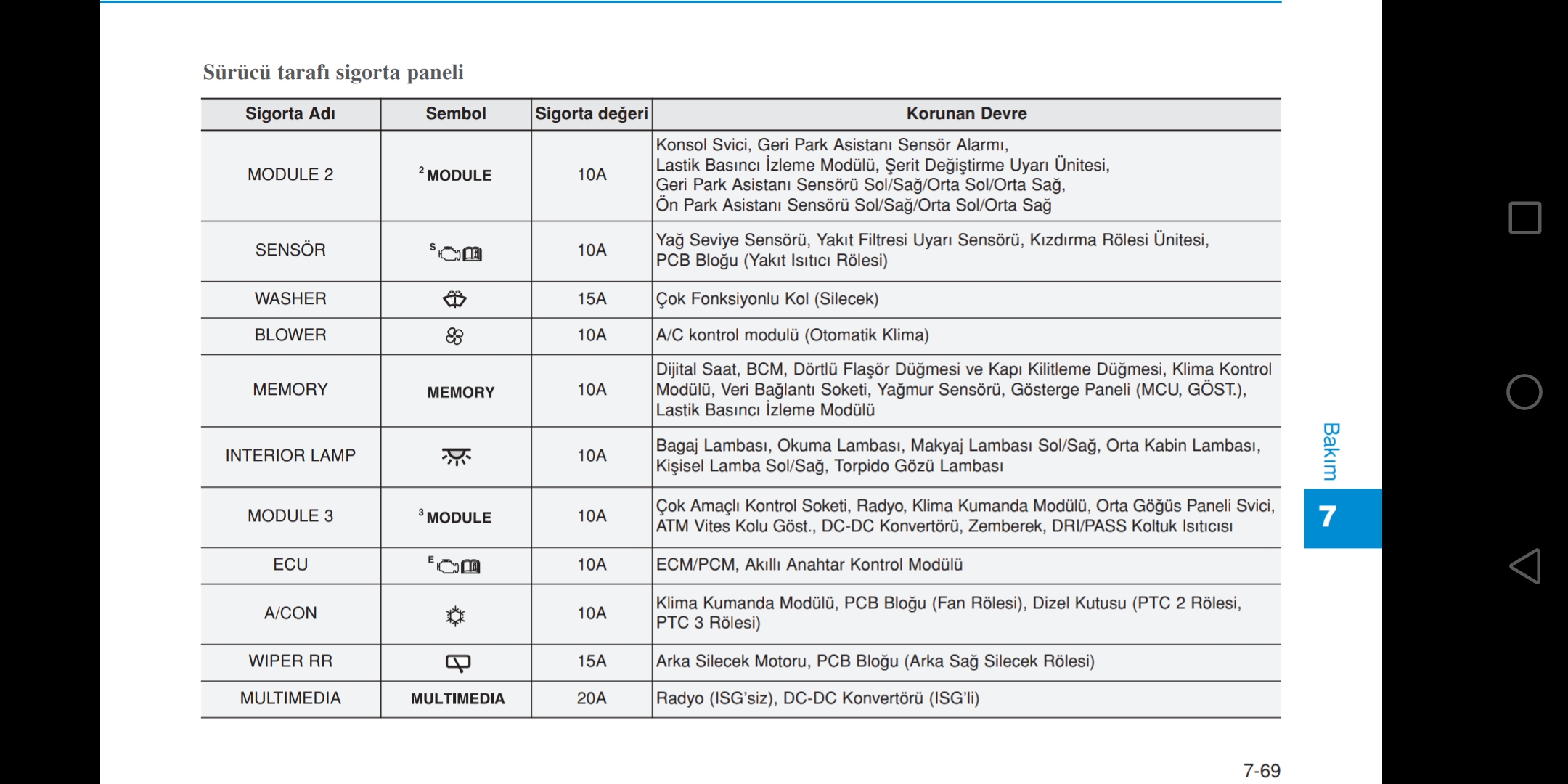

    Yolladigim resimlere bakarak kesın bırşey soylüyemezmısınız acaba
  5. MSC
    24,165
    16,973
    zaten ona bakarak söyledim, malum olmadı. ingilizce gayet anlaşılır yazmış adam, bende anlayacağınız seviyede yazdım. bilmiyorsanız bir ustaya yaptırın.
