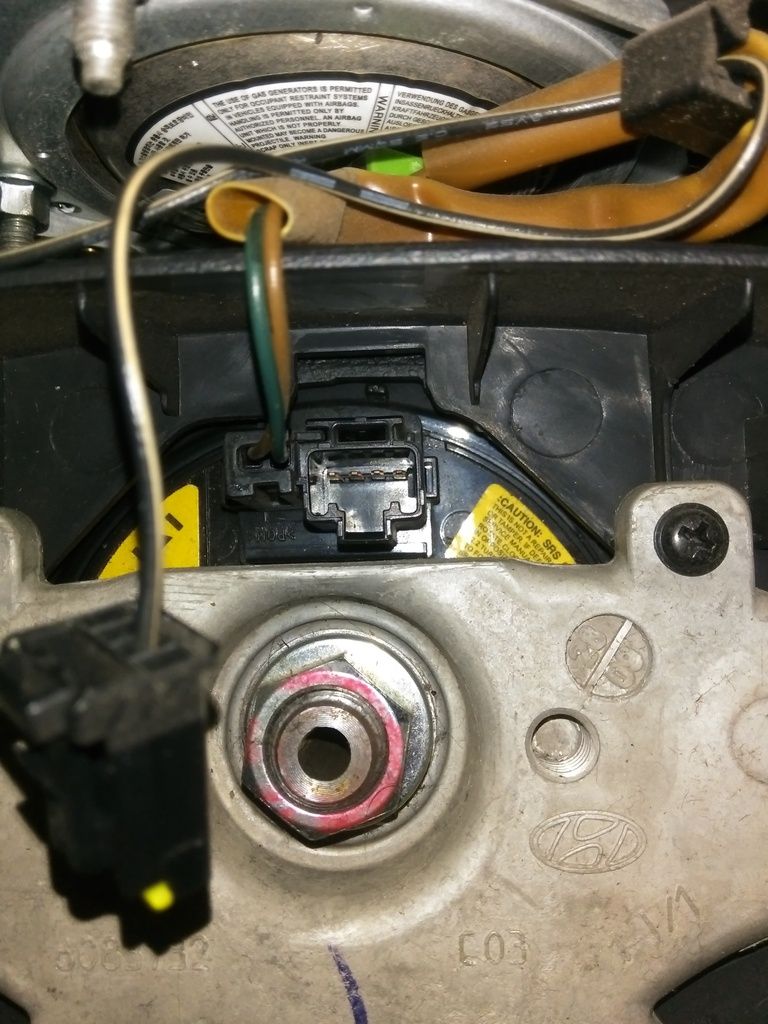

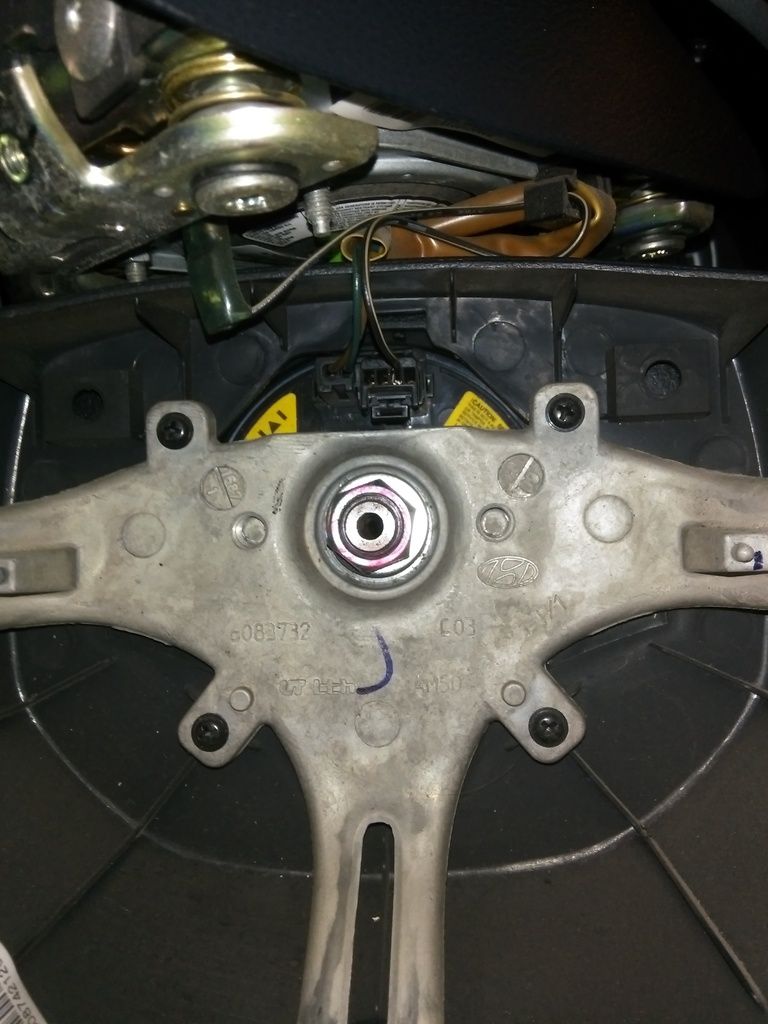

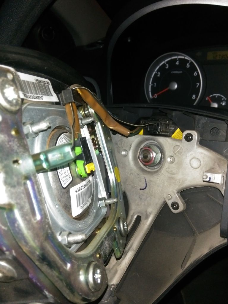

  17. hasan_0618
    hasan_0618 Kayıtlı Üye
    30 Aralık 2015
    10
    hasan erdoğan
    adem bey zemberek görselleri ekte sizce olurmu?

  19. <<bülent>>
    Benim zemberekte kumanda soketi 8-10 lu gerçi o kadar kablo yoktu.
