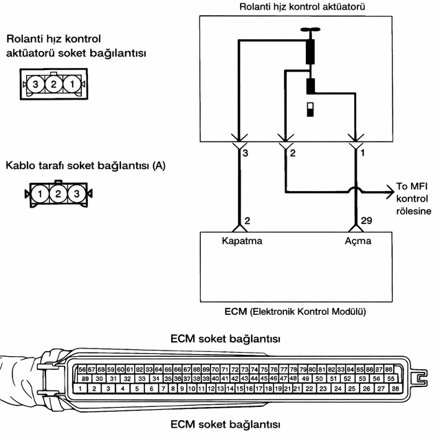

    Hyundai Accent 1.5 1998 model hava devir valfi bağlantı uçlarındaki voltaj değerleri hakkında bilgisi olan arkadaş var mı veya aracı çalışırken multimetre ile ölçüm yapıp bilgi atabilecek arkadaş var mı.
    Benim aracımda 3 pin uçlarının en üst ve en altında 6 volt civarı ortadaki pin 14 volt civarı bir anormallik olduğunu düşünüyorum bunların birisinin boş olması gerekmiyor mu voltaj değeri 0 olmalı değil mi. Bunun kontrolü hakkında yardımcı olabilecek arkadaş var mı acaba

    Diğer bir adı rölanti valfi veya rölanti motoru diye geçiyor. Resim eklemeye çalıştım İnşallah olmuştur.

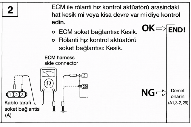

    Konu ile ilgilenen değer bir yöneticiye çok teşekkür ediyorum. Bu valf ECU dan aldığı bilgi ile alt ve üst pillerde 5 volt civarı orta pinde 12-14 volt arası olması gayet normalmiş eğer olmazsa şase veya bir kısa devre söz konusuymuş. Bu aparatı devre dışı kalmasın'a benim aracımda radyatör müşürü sebep olmuş arızalıymış aşırı değiştirince hem devir valfi hem de çalışma sistemi düzeldi
