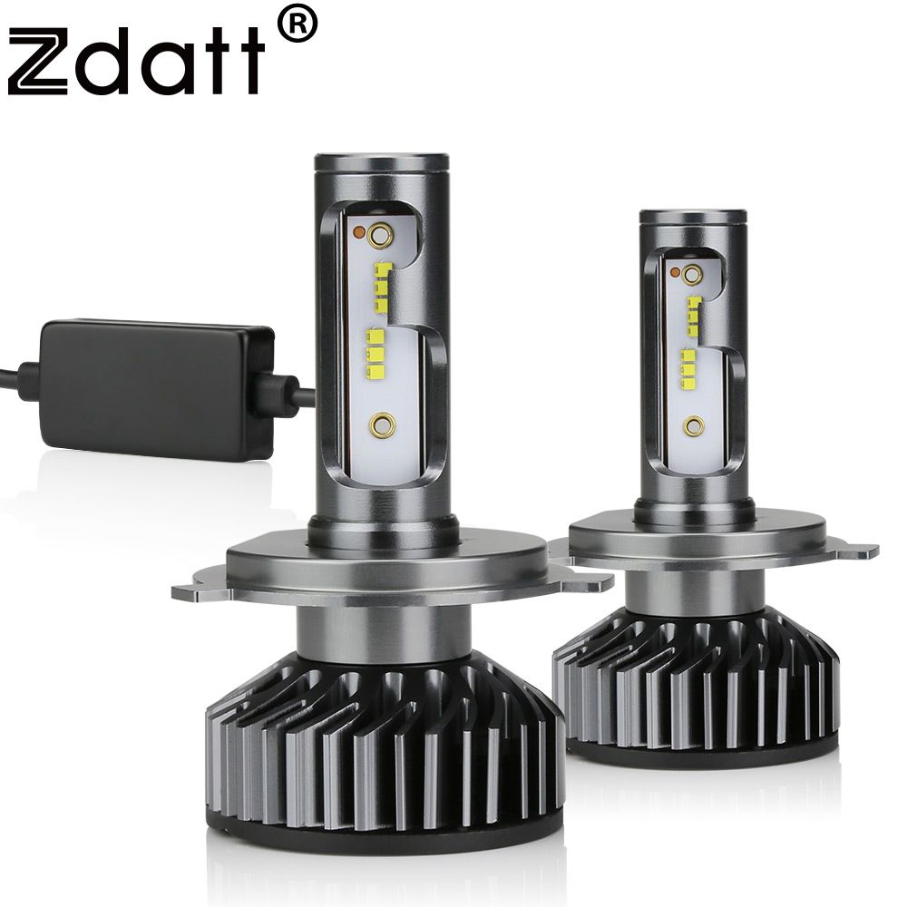

    Üstad ben letgoda bir arkadaş satıyordu ondan aldım oda aliexpressten almış.
    Aldığım ürün şu. Ben yüzde 90 memnun kaldım. Yalnız yanında gelen canbus kutusu farın içine soğmıyor. Dışarı koyduğumuzdada içeri giren kablolar far kapağının kapanmasını engelliyor. Ben dışarı koydum , kapağın kenar tarafınada kablolar için ufak 5mm boyutunda oyuk açtım.
    Z7 led h4 soket
    45 _50 dolar civarına satılıyor aliexpresste
