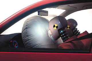

    [​IMG]Uludağ Üniversitesi (UÜ) Tıp Fakültesi bünyesindeki “Uludağ Zehir Danışma Merkezi”nin sorumlusu Prof. Dr. Gürayten Özyurt yaptığı açıklamada, araçlardaki hava yastıklarının bazı durumlarda zararlı olabileceğini söyledi. Hava yastıklarının çalışmasını sağlayan düzeneğin içinde “sodyum asit” denilen bir madde bulunduğunu ve bu maddenin kaza anında reaksiyona girerek “sodyum hidroksit”e dönüştüğünü belirten Prof. Dr. Özyurt, “Sodyum hidroksit, beyaz toz halinde hava yastığının açılmasıyla birlikte yolcu bölümüne dağılıyor. Literatürde, bu maddenin neden olduğu etkilerle ilgili bilgiler var. Bu madde, deride ve gözde kızarıklıklara, yanıklara neden olabiliyor” dedi.
    Prof. Dr. Özyurt, araç tamiriyle uğraşanların bu konuda daha duyarlı olmaları gerektiğini vurgulayarak, şöyle konuştu:
    "Bu madde, göze, deriye bazen de kulağa bazı önemli zararlar verebiliyor. Kaza anında hava yastıkları tabii ki hayat kurtarıyor. Çok önemliler. Ama içindeki bu maddenin de bazı yan etkilerinin olabileceği düşünülmeli, ona göre hareket edilmelidir. Özellikle otomobil tamircileri bu konuda duyarlı olmalı. Çünkü tamir sırasında bu maddeyle temas halinde olabiliyorlar.”

    kaşın gözün dağılıp patlıcağına,göz kızarıklığı oluşması bence göze alınabilirhttps://www.hyundaiclubtr.com/smileys/smiley4.gif

    yani öleceğime alerji olurum :) ama yazan galiba sadece daha dikkatli olunması gerektiğini söylemiş sadece

    hava yastığı patlaması öyle basit birşey değil arkadaşlar..kaza olduğunda karşınıza kuş tüyü yastık çıkmıyor..o çarpma şiddetiyle hava yastığı boynunuzu bile kırabilir..eve o açıldığı zaman ki kokuyu eminim kimse solumak istemez..yakınlarınızda çıkmacı falan varsa ordaki pert araçlara bi gidip bakın içi nasıl kokuyor..resmen 1. ya da 2. derecede yanık oluşuyor yuz bölgesinde hava yastığının patlamasıyla birlikte..

    güvenlik açısından tabi ki gerekli ancak yan etkileri de varmış demek, bunu da öğrenmiş oldum, tşkler

    Hyundai araçlarımızın kullanma kılavuzlarında da bu etkiler ile ilgili bilgiler mevcut !!! Ve aynı şekilde reaksiyonlar belirtilmiş !!!
    Fakat içindeki maddenin etkileşimi hava yastıklarının içinde bulundukları ortamı sağlıklı olarak çalışabilmeleri için korunmasına yardımcı olan ince beyaz bir toz olarak açıklamışlar ve hava yastıkları açıldıktan sonra ciltte ve gözlerde oluşabilecek etkiler belirtilmiş !!! Bu durumda cildinizin ılık su ile temizlenmesi tavsiye edilmiş !!! Astım hastalarında astım şiddetini arttırabileceği ayrıca belirtilmiş !!!
    Unutulmamalıdır -ki hava yastıkları saniyenin 10 da 2si gibi çok kısa bir sürede açılmaktadır yani siz gözünüzü kırpmadan açılmış oluyor !!!
    Ayrıca bir uyarı daha var dikkat edilmesi gereken olurda böyle bir durum yaşarsanız (inşallaah kimse yaşamaz) Sakın olaki hava yastıklarının merkezlerine dokunmayın !!! Çok kısa sürede gerçekleşen enerji boşalımının sebep olduğu aşırı ısınma ellerinizin veya teniznizin yanmasına sebep olacaktır !!!
    Son bir söz daha hava yastıkları her darbede çalışmamaktadır !!! Açılı çarpışmalar , düşük süratle çarpışmalar , panik frenden kaynaklanan aracın burnunu yere yaklaştırması ve çarptığı nesnenin kaput üzerine etki etmesi (darbe algılayıcılar ön takımdadır far seviyesi ve üzerinde olan darbeleri algılamayabilir) , çarpma etkisinin bir noktada yoğunlaşması nedeniyle sensörlerin algılamaması (bir direğe veya ağaca çarptığınızda darbe bir noktada basınç oluşturacağı için algılamayabilir) , arkadan gelen darbelerde ön hava yastıkları açılmaz bunu unutmayınız !!!
    Ayrıca araç torpido ve konsolunda aksesuar veya çeşitli eşyalar bulundurmayın bunlar darbe esnasında siz yaralanmış olmasanız dahi ölüme bile neden olabilecek ciddi etkilere sebep olmaktadır !!! Tam hatırlamıyorum ama fizik ile ilgilenen bir arkadaş varsa daha iyi ve doğru bilgi verecektir !!!
