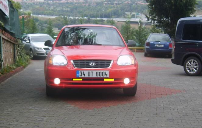

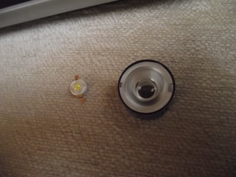

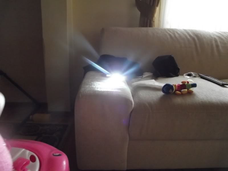

    Geçenlerde karaköye gittiğimde aldığım power led ve merceklerden gündüz farı yapmayı planlıyorum. Evde de kullanmak için 220 den 12 w çevirici aldım ama 1 amper olduğundan ledin birini yaktım. power ledler çok çabuk ısınıyor. yanyana 5 tane mercek koyup arkasına metal plaka silikonlayayım diyorum ki sıcaklığını alsın ledlerin. Kullanmam gereken dirençler konusunda yardımlarınızı bekliyorum. İşte aldığım ürünler
    Yanar hali
    Araçta takmayı düşündüğüm yerleri sarı ile işaretledim.

    Köksal hocam bu ledler kaç watt.

    abi işaretlediğin yerlerede güzel olur birde ızgaranın arkasınada güzel olabilir akşamları çok güzel görüntü verebilir bence ..

    1 watt diye biliyorum mürselim. Bu arada eğer power ledleri beceremezsem normal led de takabilirim. mercek açısını bayaa genişletiyor.
    ızgara içi pek düşünmüyorum emre, gündüz açarım çoğunlukla.

    köksal hocam o merceklerin açısı kaç derece?

    Açısını bilmiyorum mürselim ama tahminim 60 dereceden aşağı değildir.

    forumda birisi vardı çok güzeldi admirsi lacivertti rengi. O sislerin altına takmıştı çok güzel olmuştu bence sizde oraya takın abi.

    bence de yer konusunu biraz daha düşün köksal hocam belirttiğin yerlerde güzel olur mu bilmiyorum.
