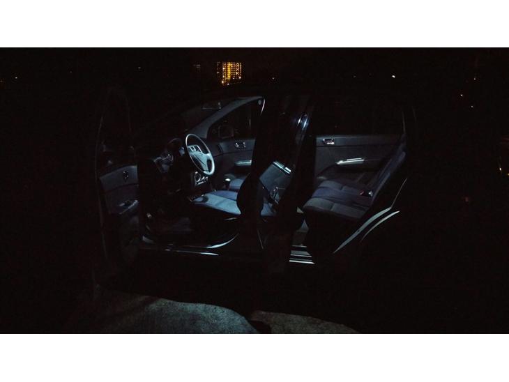

    Arkadaşlar selamlar , önceki aracımda ayak aydınlatmasından ayna altı lambalarına kadar full doldurmuştum sonra getz'e geçince çok karanlıkta kaldım böyle donanım açısından tabi bunlara donanım demeyelimde sonuç olarak tavan lambalarından çok rahatsızdım kapıları açınca yada lambaları yakınca araç içinde birşey görmek çok zor , arka kısım çok vasat idi .
    Lambaları söktüm ince uçlu herşeyle kolayca kapak çıkıyor ve her ikisindede 2 adet vida mevcut yapılışını detaylı çekemedim malesef zaman kısıtlılığından .

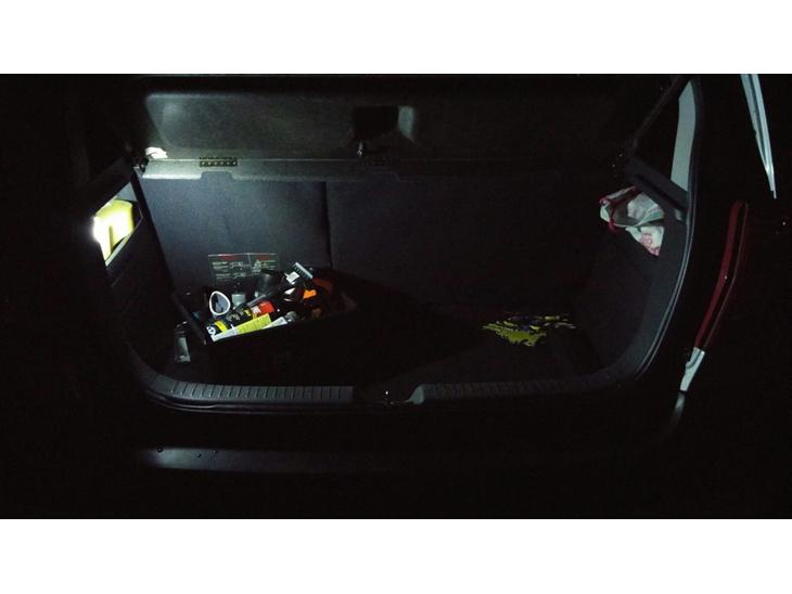

    Tavan lambalarını sökünce evde düğmelerini ve üzerindeki devresini tamemen söküp ayırdım plastikleri bir güzel aspirin denilen yağ çözücü ile silip fırçalayıp üzerindeki yağı kiri çıkarttım sonra tekrar topladım . 2mm kalınlığında kolay kesebilceğim birşeye şablonu çıkartıp kestim ve üzerine şerit ledi parçalar halinde kestim oldukça fazla döşedim . Şerit ledin bir kısmını sadece artı diğer kısmını eksi yapıp orjinal ampül yuvalarına lehimledim ve topladım sonuç aracın içi cıvıl cıvıl kapıları açınca yada lambayı yakınca düşürdüğüm birşeyi vs kolaylıkla bulabiliyorum :)
    Bu arada ortadaki lambada temassızlık vardı düğmesinde , temizleyince o sorunda düzeldi :)
    Resimler buyurun

    Benim oturma odasından daha aydınlık arabanın içi :)

    Eline sağlık dostum düşüncelerimiz aynıymış daha iki gün önce getz ime aynı uygulamayı bende yaptım çok güzel oldu bir ara atarım fotosunu yalnız sen uzun yoldan gitmişsin ben sedece ön camları çıkarıp onlara göre karton şablon çıkardım ve üzerlerine ledleri montaj ettim soket ayaklarına direk kablo ile bağladım pratik oldu

    Elinize sağlık , fakat ön tarafta kullandığınız ampüllerde toplam 4 , arkadaki ampülde ise 3tane smd led bulunuyor toplam araç içini aydınlatan 7 adet smd led :)
    Benim yaptığım uygulamada 21 smd led ön lambalada 27 led ise orta lambada toplam 48 tane led aydınlatıyor . Mevcut aydınlatmanızın 7 8 katı neredeyse üstelik maliyetsiz . Türkiye'de ebay'den alışveriş biraz problemli ve uzun zaman alıcı olduğundan son ihtimal oluyor genelde :)

    kardeş maşallah süper şeyler yapmışssın. öncelikle bu direksiyondan kumanda işini nasıl hallettin ve gösterge lambalarını yapmak kolaymı

    teşekkürler sevindim :) lambalar kolay , direksiyon kumandası ise malesef aktif değil görüntü maksatlı var ama zembereği değişirsem deniyceğim onuda aktif etmeyi :)
