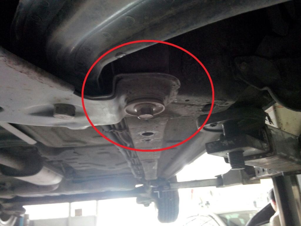

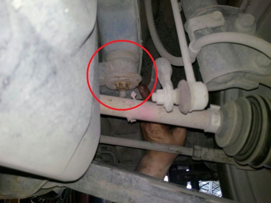

    Arkadaşlar bugün aracımın yağ değişimi için ustamıza götürdüm. Hazır gelmişken araçta bazen sert fren sonrası veya ani kalkışlarda sol alt taraftan tak diye bir ses geliyordu onuda göstereyim dedim.
    Lifte kaldırdığımızda cıvataları söküldükten sonra usta bunun travers takozları yırtılmış dördününde (2 sağ, 2 sol) değişmesi gerekiyor dedi. Malzemeyi servisten temin edebileceğimi piyasada bulamayacağımı söyledi. İşçilik fiyatınında 150 TL (Arka amortisörler de basit bir sökme-takma işimle beraber) olacağını, fakat ismini söyledi tam aklımda tutamadım, travers ile şasi arasındaki conta gibi malzemeyi ters takarak sıktığını söyledi. Şimdilik ses kesildi fakat çıkarken ya yaptıracan yada kulağını tıkayacaksın bir zararı yok dedi.

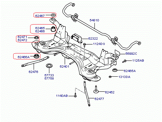

    Servise gidip derdimi anlattığımda yedek parça sorumlusu bana 4 burcun 158 TL olacağını söyledi.
    Verdiği Ürün kodları
    62466 1c000 - 2 Adet
    62467 1c000 - 2 Adet
    burada
    1. Sorum. Aşağıdaki belirttiğim fotoya göre servis bana bana eksik malzeme mi belirtti onu anlamadım.
    2. Sorum bu travers burçlarının değişmesi için ustanın bana söylediği işçilik fazla geldi. Sağ ve solda olduğu için direksiyon bilmem nesine kadar sökmesi gerekiyormuş. Bu kadar ücret verip bu işlemi yaptırmalı mıyım?

    Malzeme listesi ile ilgili bir eksiklik varmı sizce ?
  5. GRAFTT
    Elbette ustadan ustaya fiyat biçmesi değişiklik gösterir Serdar. Ama bazen öyle oluyorki servisin verdiği işçilik fiyatı ustalardan çok daha uygun olabiliyor. Örnek olarak resimdeki 54810 kodlu parçanın her iki tarafındaki plastik takozlar değişmişti arabamda işçilik olarak 40 lira yazmışlardı. Erk'te çalışan Mehmet'e direksiyon kutusunu söktürüp iki parçasını değiştirip bakımını yaptırmıştım onada 100 lira almıştı. Bunlara keza Getzin 4 yayını değiştirilmesine serviste 60 yada 80 lira ödemiştim. Dışarıdaki ustaların en ucuzu 120 lira demişti o zaman :)
