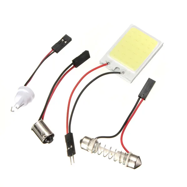

    Öncelikle benzer konular mevcut ama inşallah yeni konu açmam sorun olmaz. Getz'in iç aydınlatmalarını led ampüller ile değiştirdim, resimler altta mevcut. Adedini 61 cent, toplam 4 adet aldım ama bagaj için azıcık büyük geldi. Kendi üzerinde çift taraflı bant ile geliyor, eğer ki yapışkanı iyiyse düşmez. Yeni taktım, gece aydınlatması nasıl olacak onu akşama göreceğim.

    Birinin yapışkanı kötüymüş, düştü, elimdeki çift taraflı ile tekrar yapıştırdım, daha kalıcı/saglam bir yol ariyorum.

    Gece aydınlatması da çok iyi, yapışkanı düşmez ve uzun omurlu olursa çok güzel olur. Getz'in ortada tavanda bulunan aydınlatması bi 10cm daha geride olsaymış arka koltuk bölgesi çok daha iyi aydınlanırmış.

    Çok basit eskisini çıkar yenisini tak. Yalniz çıkardığımız ampul yerlerinin üstüne yapıştırıldığı için ne kadar uzun sure yapışık kalır onu bilemiyorum, gerçi tekrar yapıştırılır ama takip etmek lazim. Birde ampul sok tak isini kapalı konumda yapın yoksa kısa devre yapıp sigorta ariyo, tecrübeyle sabit :)

    Sari olan led ampul, yuvaya yaylı olan takılıyor, taktiğin yerin üstüne de led ampul altındaki bant vasıtasıyla yapıştırılıyor.

    Resimdeki ürünün bi eski versiyonunu kullanıyorum ben de. Çinli kankalardan almıştım malum siteden :)
    Yaklaşık 1 senedir kullanıyorum ama ara ara sapıtmaya başladı , çok kaliteli değil. Ama arkaşın eklediği resimdeki ledler yeni versiyondur, daha iyiler. İçinde dönüştürücü tüm aparatlar çıkıyor. Tüm festoon duylara, dipsiz ampul duyuna uyar.
    Daha sağlam yapılmak istenirse , beyaz parlak bir zemin üzerine uygun ölçülerde şerit led kesilerek yapılabilir. Tabi bu biraz uğraştırıcı , lehim filan yapmanız gerekecek. Galiba Emre arkadaşımız yapmıştı , forumda paylaşılmıştı.
    Bagaj için yetersiz gelebilir belki , bagaja şerit led yapınca daha başka oluyor. Sedan araçlarda daha homojen aydınlık elde edilebiliyor. Daha önce forumda blue ve getz için paylaşmıştım.

    Düşme problemi yaşayan arkadaşlar 3M marka bant kullanabilir. 3M ise tutar diye bi tabir vardır :)
