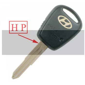

    merhaba, araca sonradan takılmış alarm yada uzaktan kumandalı kapı açma sistemi var mı?

    Arabada uzaktan kumandalı kapı açma sistemi var ama fabrika çıkışlı, sonradan takma değil.

    Makyajsiz getz de fabrikasyon uzaktan kilitlemeye hic denk gelmedim.
    Kumandalı anahtarınız bundan mı?
