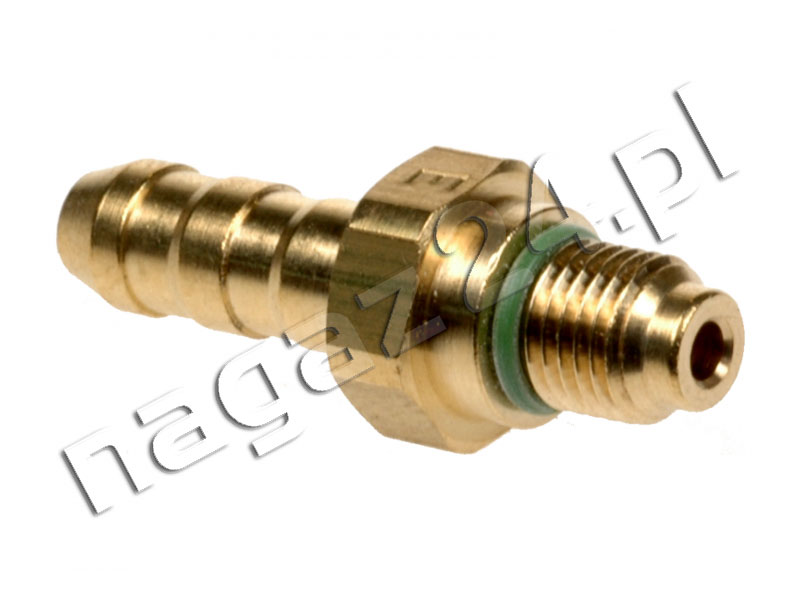

    bende birkaç ay önce blue 1.4 otomatik aracıma lpg taktırdım atiker gold kit usta ilk takıldığında 1.8 mm nozul kullandı ve performansı gerçekten kötüydü daha sonra benim isteğim üzerine 2.1 mm nozul takıldı performans biraz daha iyileşti ve ben tekrar 2.3 mm matkap ucu alıp nozulu genişleterek ayar yaptım ve şu an performansı benzine çok yakın.
    geçen hafta uzun yol yaptım 570 km de 92 TL lpg tüketimim oldu lpg nin lt fiyatı 2,30 TL den aldım. km de 16 kuruş lpg tüketmişim otomatik vites araçta.
    bence senin nozul 1.8 dir lovatoda nozulun üzerinde B yazar sana tavsiyem C (2,0 mm) yada D (2,2 mm) nozul ile tekrar ayar yaptırman tabi bu konuda ustanı ikna etmen biraz zor olabilir.

    Bu nozul tipi nerde yaziyor?daha dogrusu nozullar nerde olur?resim atabilirseniz bakarim.yalniz shellden gaz aldim,sanki biraz daha iyi gibi.ayar yapilip kontrol edilecek zaten.gene duzelme olmazsa nozullari ustaya solerim.yardim ettiginiz icin saolun...

    sizin aracınız 2400 motor 6 silindir yanlış bilmiyorsam yani bir silindirin hacmi 2400/6=400 cc
    yani 4 silindir 1600 motora denk geliyor bence 2,0 yada 2,2 mm ideal olur.

    4 silindir ise c nozul bence az tam performans alabiliyor musun araçtan merak ettim benzin çekişi ile gaz çekişi nasıl

    geçen sene skoda fabia 1.2 aracıma lpg taktırmıştım ve benzinde kullanırken aracım 27-28 kuruş arası yakıt tüketiyordu taktırdığım lpg lovato obd li
    usta takarken ben 1,2 araçlara A nozul takıyorum dedi bende bu araç 3 silindir ama dedim farketmez 1,2 araçlara A nozul takıyorum dedi ve taktı ayar yaparken program küçük nozul uyarısı verdi ve usta şaşırmış bir şekilde tekrardan B nozul taktı sonra ayarlamayı yaptı ve ben bu şekilde 1000 km kadar kullandım ama çekiş fala benzinli halinden çok düşük yokuşlarda benzinde 5. viteste çıktığım yokuşu 4. viteste dip gaz bile fayda etmeden gidiyordu ve yakıt olarak 22 kr falan yakıyordum yani benzinli hali ile arasında 5 kuruş fark oluyordu. sonra ustanın yanına gittim ve aracın çekmediğini yakıt olarak 22 kuruş yaktığını söyledim ve usta bana daha ne istiyorsun 22 kuruş yakıyorda araban dedi bende ona 27 kuruştan 22 kuruşa düştü ben 5 kuruş içinmi lpg taktırdım dedim sonra aracın çekmediği konusunda sen arabayı kullanamıyorsundur gibi garip bir yorum yaptı sonra tartışmanın ardından ben C nozul takılmasını istedim usta araban daha fazla yakar 1,2 arabaya C olmaz falan desede dedimki arkadaş sen tak sorumluluk bana ait birkaç hafta dener tekrar gelirim diyerek zorla taktırdım. taktırdıktan sonra arabanın çekişi benzinle aynı seviyeye geldi ve yakıt 16-17 kuruşa düştü.
    demem o ki piyasadaki ustaların hepsi küçük nozul takarak aracın daha az yakıt tüketeceğini düşünüyor ama yanılıyor. küçük nozul takınca araç fakir karışım ile çalışıyor yokuşlarda falan çekmiyor daha fazla gaza basıyorsun ve daha fazla yakıyor
    1. ayda blue otomatik aldım aynı sıkıntıyı ondada yaşadım ilk ayarda 1,8 mm nozul kullandılar ve araç resmen düz yolda bile gaza basınca gitmiyordu. sonra benim isteğim üzerine 2,1 takıldı oda beni tatmin etmedi ve ben 2,3 mm matkap ucu alarak nozulları takarak tekrar ayar yaptım hem çekişi hemde yakıt olarak gayet iyi uzun yolda 6,5 - 7 lt arasında lpg tüketimim var. bu konuda msc elektronik lpg üzerine gayet iyi çalışıyor internetten bakabilirsin benzer durumlar oradada var. http://www.mscsi.net/destek/index.php?forums/destek-support.50/
    verdiğim linkte ayar hakkında paylaşımlar var tavsiye ederim.

    2400 cc, 4 silindir motor, nozzle 3 mm olacak, basınç 1.2-1.3 bar belki.
    bu araca 1.8mm nozzle takan ustanın da allah müstehakını versin..

    turuncu tip, 1.6 motorlara bile fazla, 1.4 motora hepten fazla.
    siz varsa performans şikayetinizi sadece iyi ayarla giderebilirsiniz.
