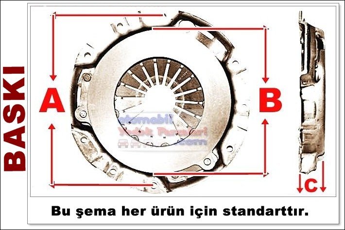

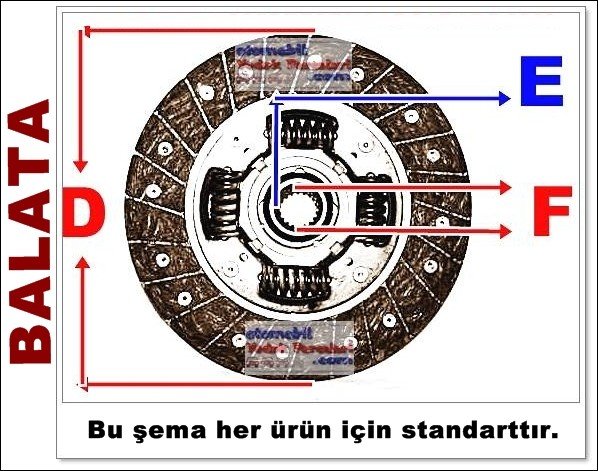

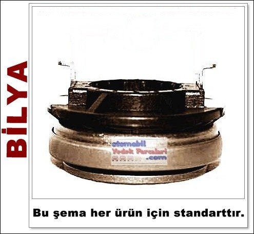

    çok ilginçtir aynı şey bu gün de benim başıma geldi.. arabayı stop ettim sandım dışarı çıktım geldim.. bir de baktım ki araba 1. viteste el freni çekik çalışır durumda ????
    hemen 4. vites testini yaptım stop etti.. çekişinde de bir problem yok..
    tekrar aynı şeyi denediğimde ise stop etti?? çok ilginç bi durumdu..
    bişi anlamadım doğrusu??https://www.hyundaiclubtr.com/smileys/smiley17.gif
    <t></t><table width="100%" border="0" cellspacing="2" cellpadding="2" style="font-family: Tahoma; font-size: 11px; font-weight: normal; color: rgb(30, 30, 30); "><t><tr id="urun_adi"><td width="26%">Ürün Adı</td><td width="2%">:</td><td width="72%">HYUNDAİ GETZ 1.3 DEBRİYAJ SETİ BENZİNLİ (BASKI+BALATA+BİLYA) 2003 den 2010 a kadar - OTO YEDEK PARÇA</td></tr><tr id="marka"><td>Marka</td><td>:</td><td 1="1">SECO</td></tr><tr Orange="Orange" id="kdv_dahil_cevrilmis_fiyat" style="color: rgb(221, 111, 0); font-family: Tahoma; "><td>Kdv Dahil</td><td>:</td><td>99,75 TL(9975 Puan)</td></tr><tr Red="Red" id="havale_indirimli_fiyat" style="color: rgb(244, 64, 11); font-family: Tahoma; "><td>Havale</td><td>:</td><td>94,76 TL(%5 havale indirimi)
    </td></tr></t></table>
