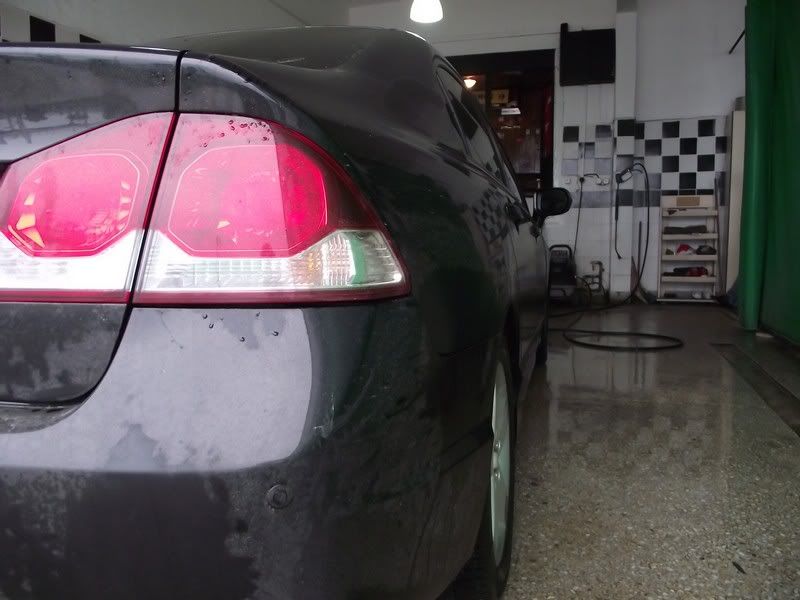

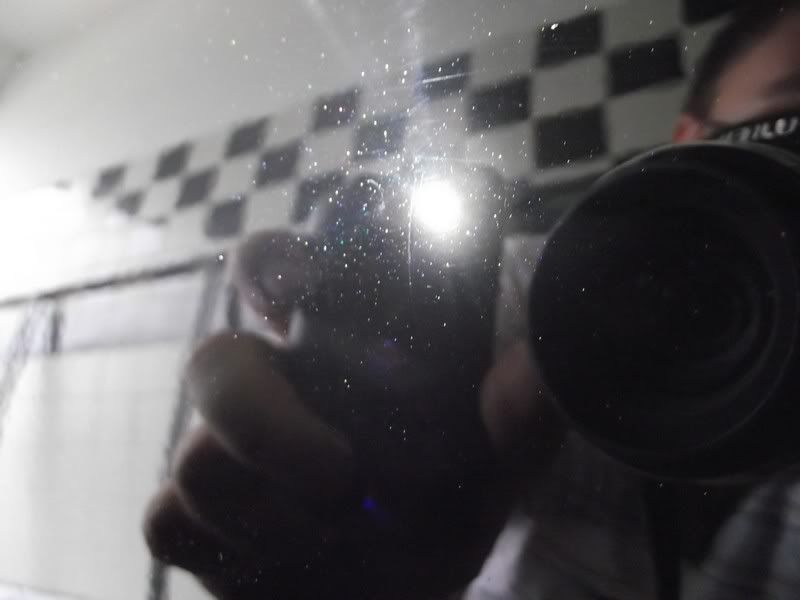

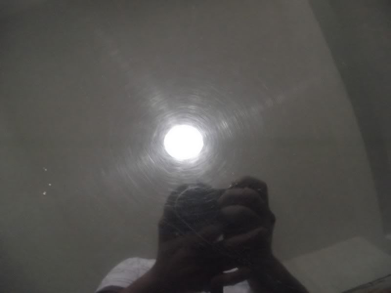

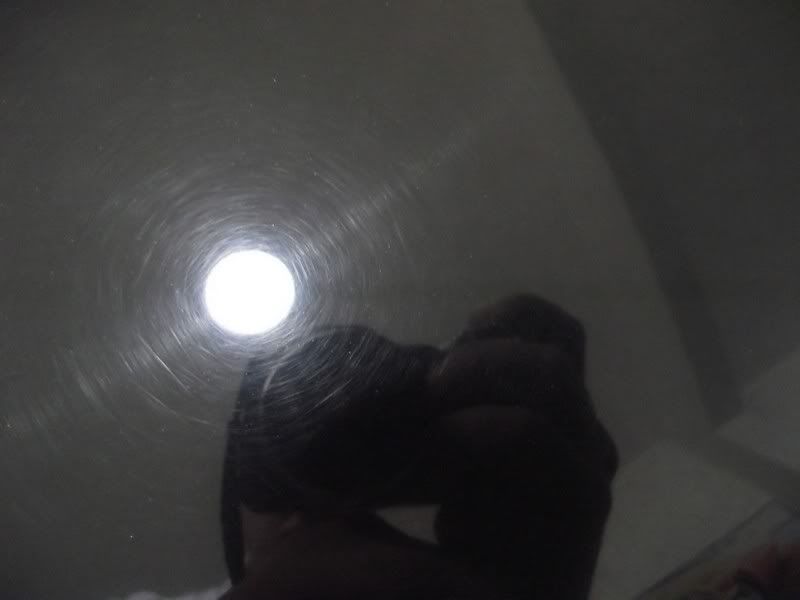

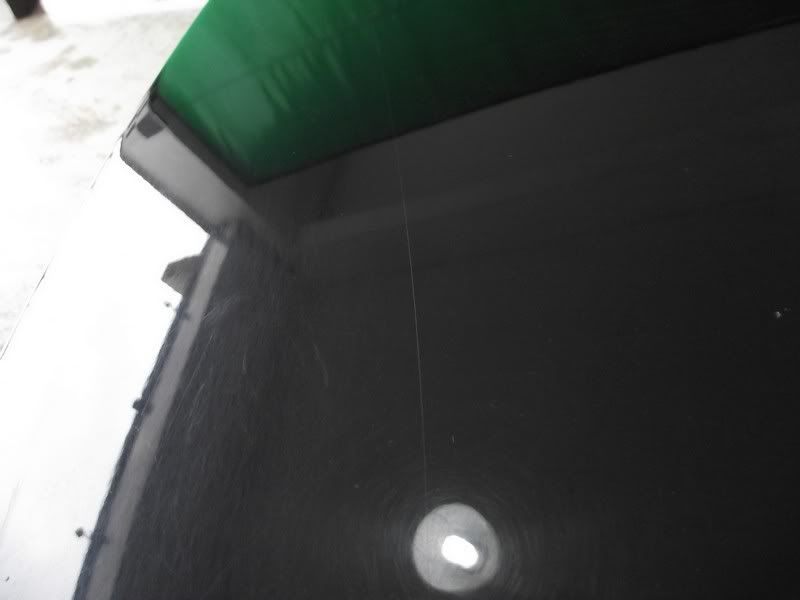

    Tatilde fındıktan ziyade detaya sarınca kuzen rengi matlaşmış 2010 civic i için yardım istedi, daha doğrusu attı anahtarı ne naparsan yap dedi :RpS_laugh: atas giresun bayisi tarkan abinin mekanda hallettim sağolsun. boya yeni olduğundan derin olan tek tük çiziğe pek ilişmedim, parlaklık ve yıkama çiziklerine odaklandım. yumuşak boya pek uğraştırmadı.

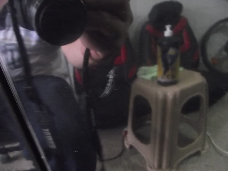

    atas dimer ile yıkama
    virtus 473 pasta+cutting sünger ped
    collinite 476s wax ile koruma

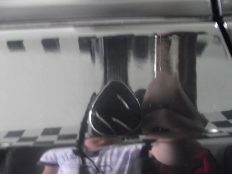

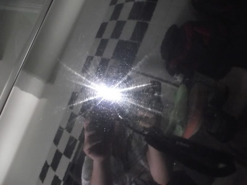

    bu tip sürtme çiziklerinin hepsi temizlendi

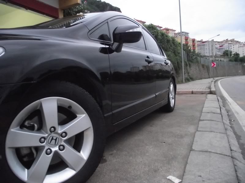

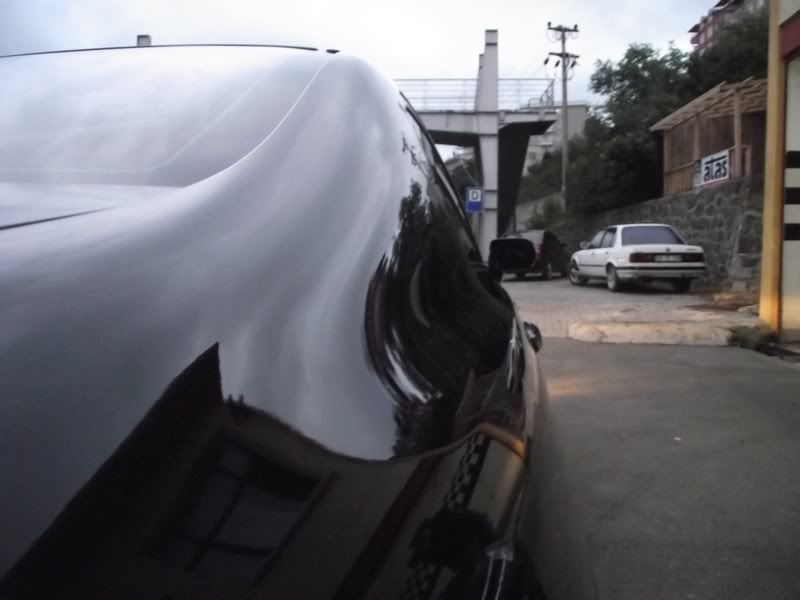

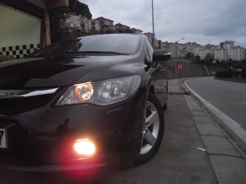

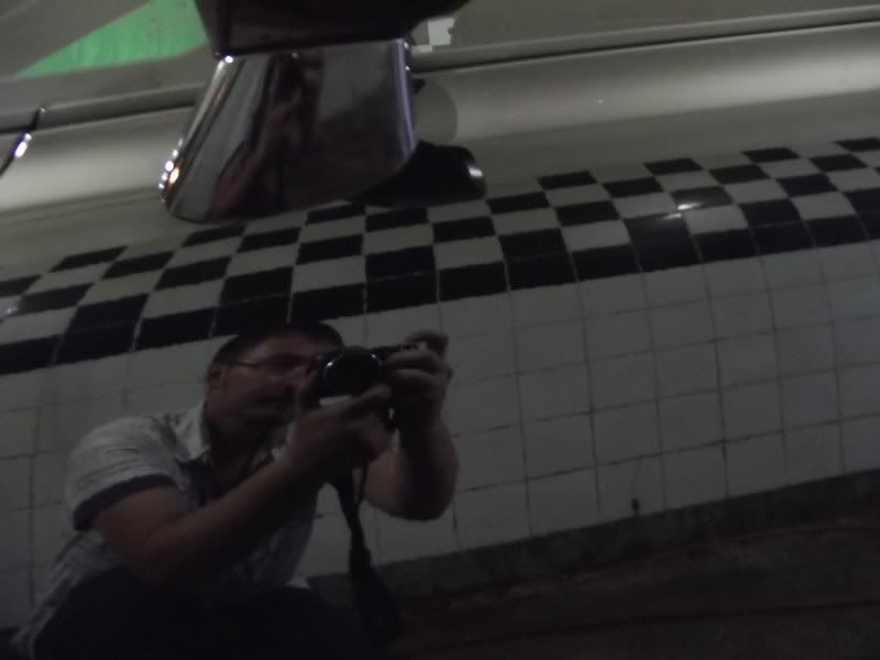

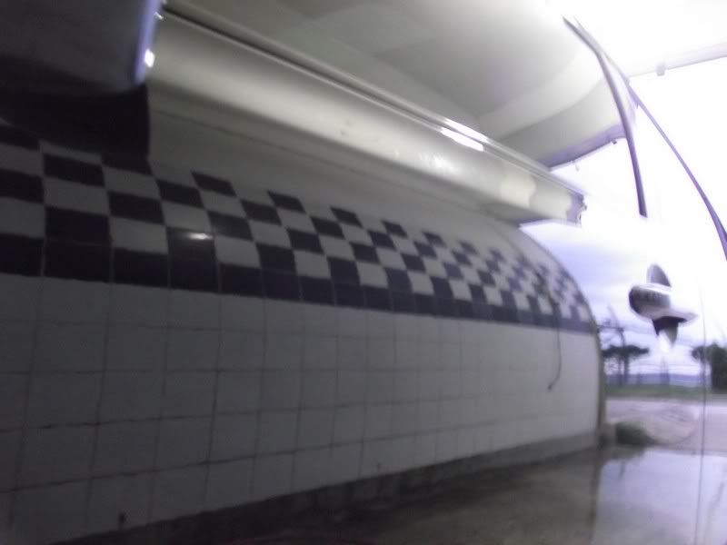

    finito

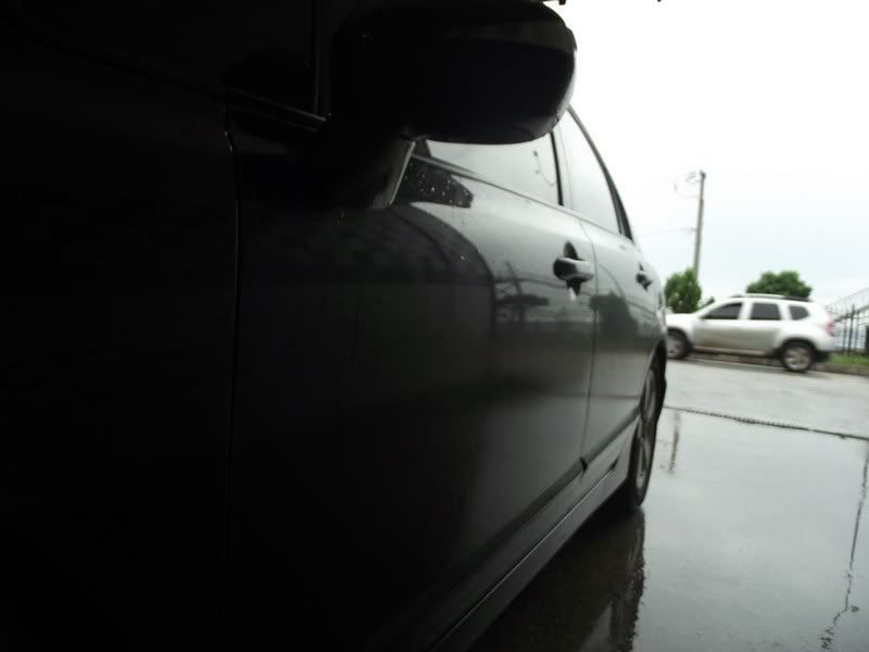

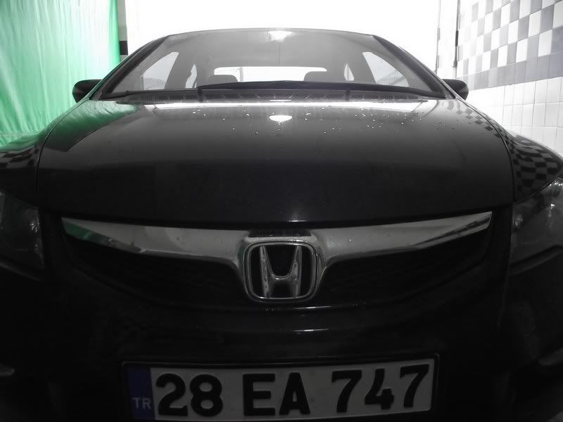

    kaputtan yansıma(akşam üzeri)

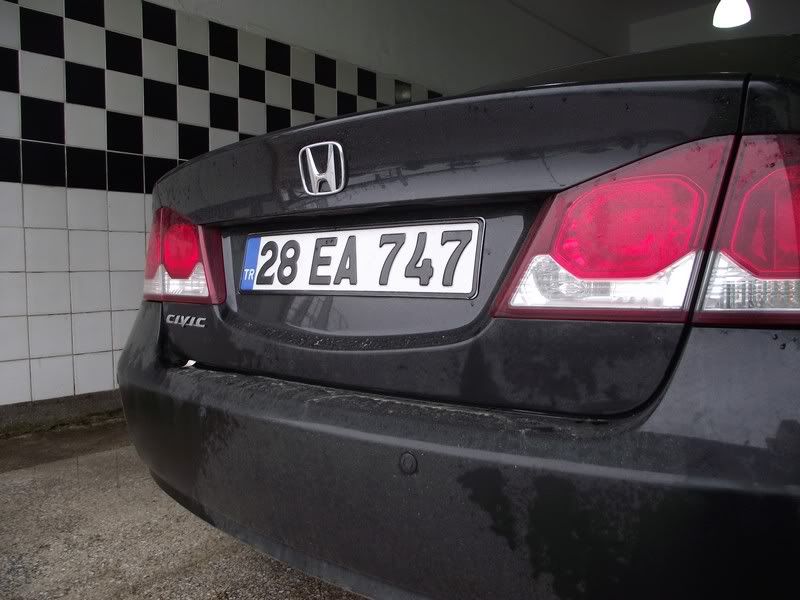

  2. Köksal

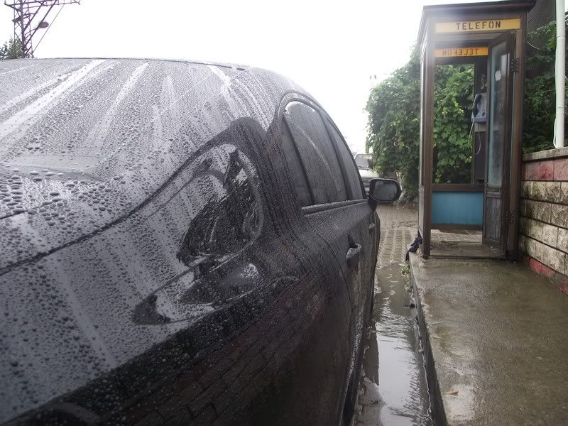

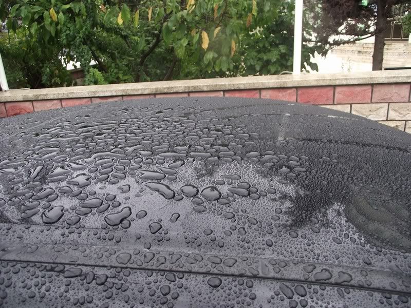

    2 gün sonra sabah sanayide kuzenin dükkanın orda park halinde boncuklar bana bakarken çekmemek ayıp olurdu. 15 gün kaldım yağmurdan kafamı kaldırmadım desem yeri.

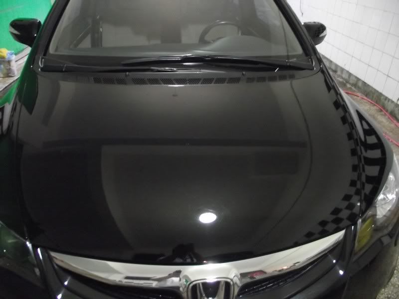

    taş izleri gitti mi? yoksa bana mı öyle geliyo

    taş izleri derin çukurluk olduğundan pek gitmez ama daha az görünür hale geliyor, ufak tefek sürtme, boya transferi gibi izler tamamen yok oldu.

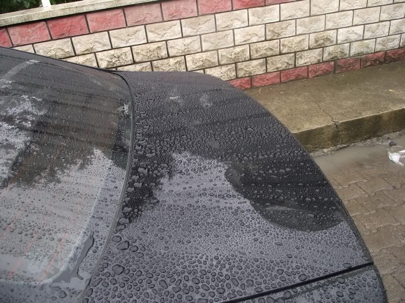

  10. koray2907
    bu şekilde boncuk boncuk olması doğal mı yada normal mi?

  12. i10i10k
    i10i10k Kayıtlı Üye
    13 Ağustos 2011
    243
    @koray2907
    cilaların bazılarında yağmur kaydırıcı görevi var... ondan sanırsam
