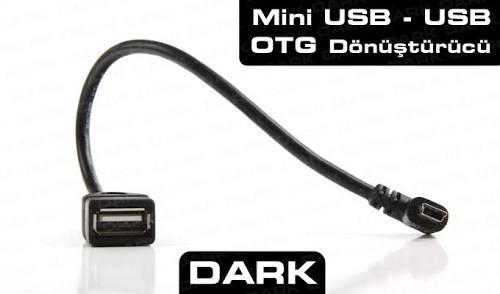

    Windows'da pencere içine kopyalayıp yazdırınca okumuyor, media player ile yazınca yine okumuyor, bazen okuyor ama genel olarak okumuyor. Cd markası seçiyor, genelde "princo" alıyorum başarılı. Cd yazma programı üzerinden yazınca okuma yüzdesi %100'e yakın oluyor. Usb'ye gelirsek direk takılmıyor ara dönüştürücü kablo gerekiyor ama ucu oraya uyan usb bellek varsa bilemedim ben onu.

    Sen birde diyorsun ki USB li teypte bu alttaki resimdekini oraya takamayız? bende onu bilmiyordum işte.

    Aynen abi direk teybin üzerine takamazsın ara dönüştürücü kablo var bir ucu usb'ye diğer ucu teybe, bunun gibi;
