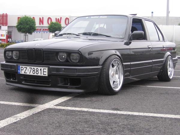

    www.willtheyfit.com burdan bakabilirsin.. alacagin jantin ET ve kalinligida önemli tabi
    örnek benim getz standard ET 37 - 42 arasi
    Diyelimki ET30 jant aldiniz, o zaman jantlar disariya dogru cikar
    resim: http://billeder.bazoom.dk/biler/forum/2/m/5829/brock-b1-borbet-t-rondell-58-faelge-forhandler.jpg
    bak bu resimde biraz disari cikmis, et'si kac bilmiyorum. yani et sayisi ne kadar düsük olursa jantlar o kadar disari cikar, sayi yüksek olursa tam tersi iceri dogru girer.
    jant kalinligida cok önemli, yaylara felan degmemesine dikkat etmek lazim :)
    o yüzden aracimda 7x15 jant var. yani 7" kalinliginda 15lik jant 185/45 lastik ET38
    aracima 16lik jant almaya korkuyordum . yaylar 40/40mm alcaltmistim o yüzden. keskede 16lik alsaydim dedim sonra :)
