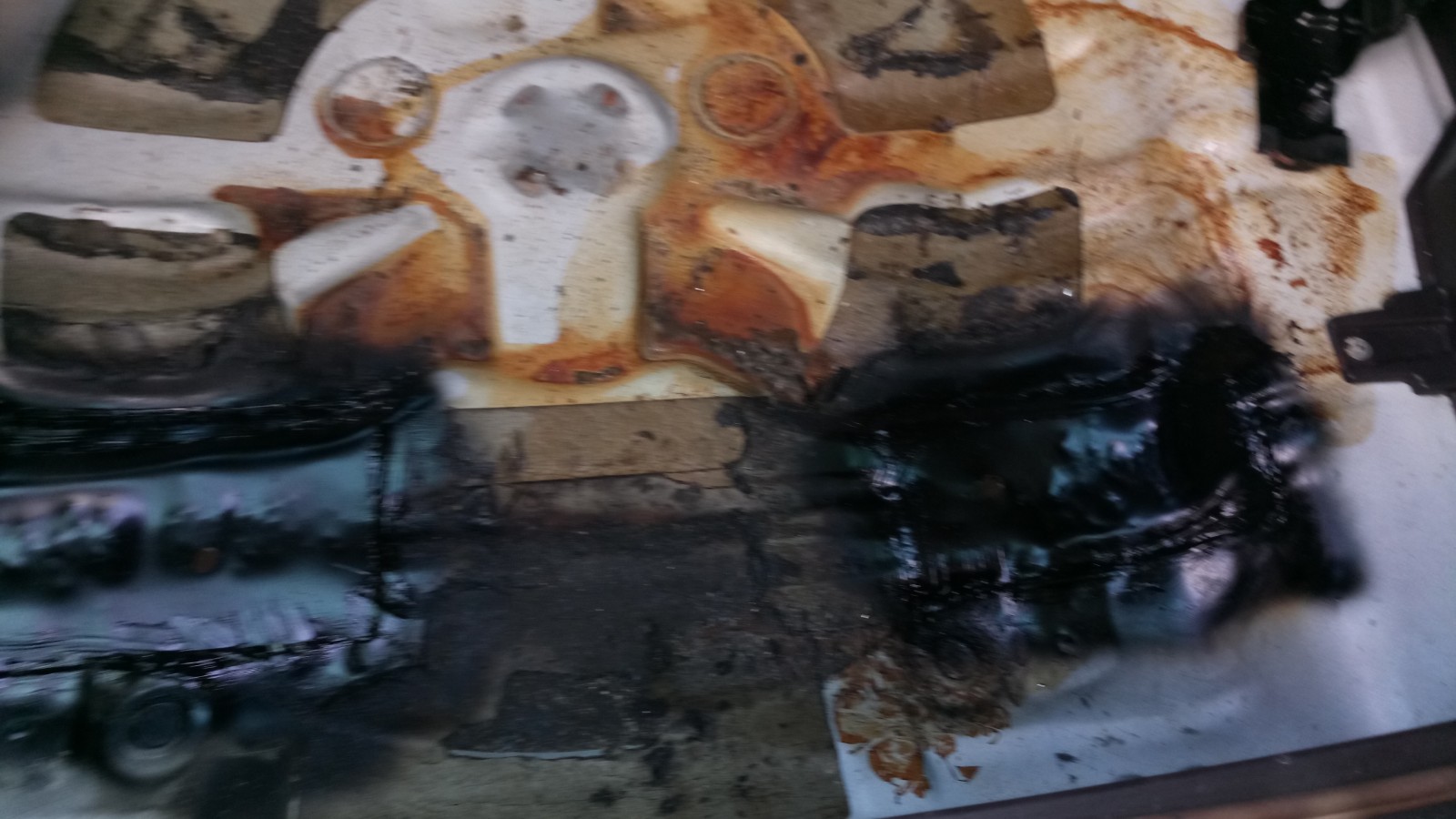

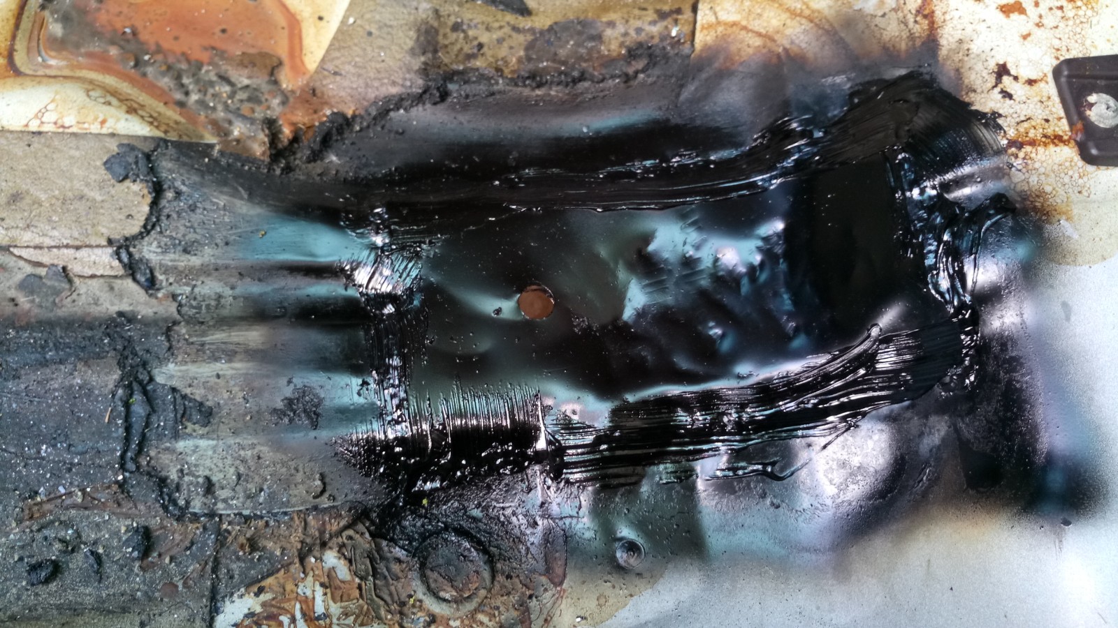

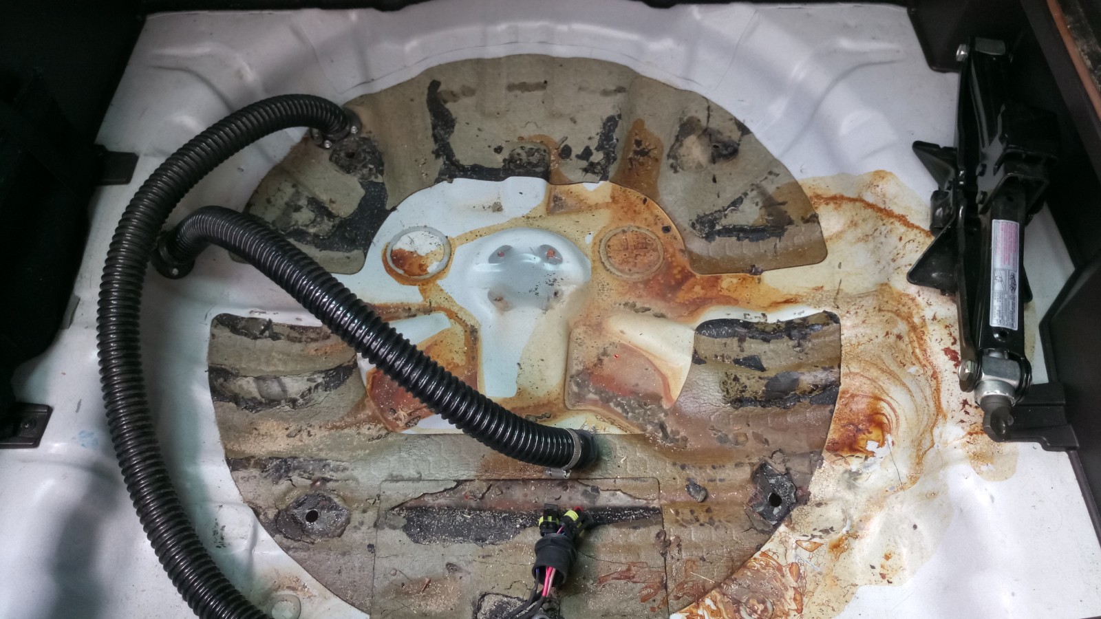

    Merhabalar. Yaklaşık 3 aydır bende de benzer sorun vardı. Sizin araçta LPG varmı bilmiyorum ama. LPG varsa simit tankın montajından kaynaklı çıktı. Bagajdaki simit tankın 4 tane montaj vidası var. Bu ix35 lerde sıkça karşılaşılan durum. Bagaj sacı çok ince. Malesef sac yırtılmış arka 2 vidanın etrafında. Araç özellikle kasis ve bozuk yollarda giderken tak tak diye metal ses veriyordu. Sonra lpg tankını söktürüp yırtılan sacın oraya sac kaynak yapılarak sorunu çözdük. Aşağıdaki resimlerden bakabilirsiniz. Birde not ilk resimde sağ alttaki vida deliğinin hemen sağ üstünde yer alan yerde kesik bir çizgi göreceksiniz. Oradaki yırtılmada bu sacın esnemesinden dolayı çatlamış. Özellikle bagajında simit tankı bulunan arkadaşlar dikkat etsin. Bendeki SIVI LPG tankı idi. Montaj vidası 4 tane. Başkalarınki farklı olabilir.
