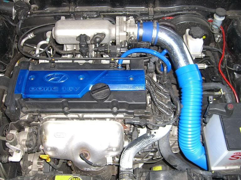

    Hava filtresi hatalı uygulanmış, kaput içi sıcak hava çekiyor. Hem performans düşer hemde yakıt artar bu durumda.

    kesinlikle katılıyorum soğuk hava girişi yanlış uygulanmış sıcak hava çeker oysa ki soğuk hava girişi birim hacimde daha fazla kütle hava motora girdiği için ekstra güç sağlar
    bu sistemi doğru uygularsanız motorda yüzde 5 gibi eksta güç alırsınız, açık filtre eksoz manifoldu gibi sıcak olan parçalardan uzakta ve direk serin doğal havayı çekecek ferah yerde olmalı
    Doğrusu şöyledir
    hatta

    milenyum kasanın ve admire nin akünün altında bu kadar boşluk var mı? adamlar iyi düşünmüş :)
