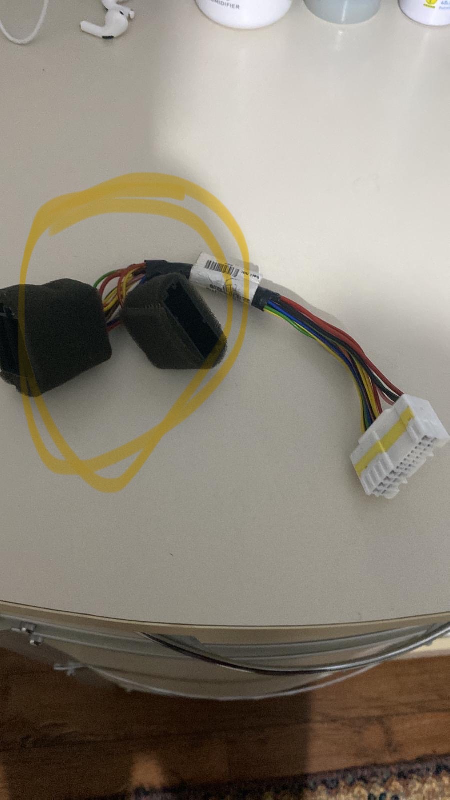

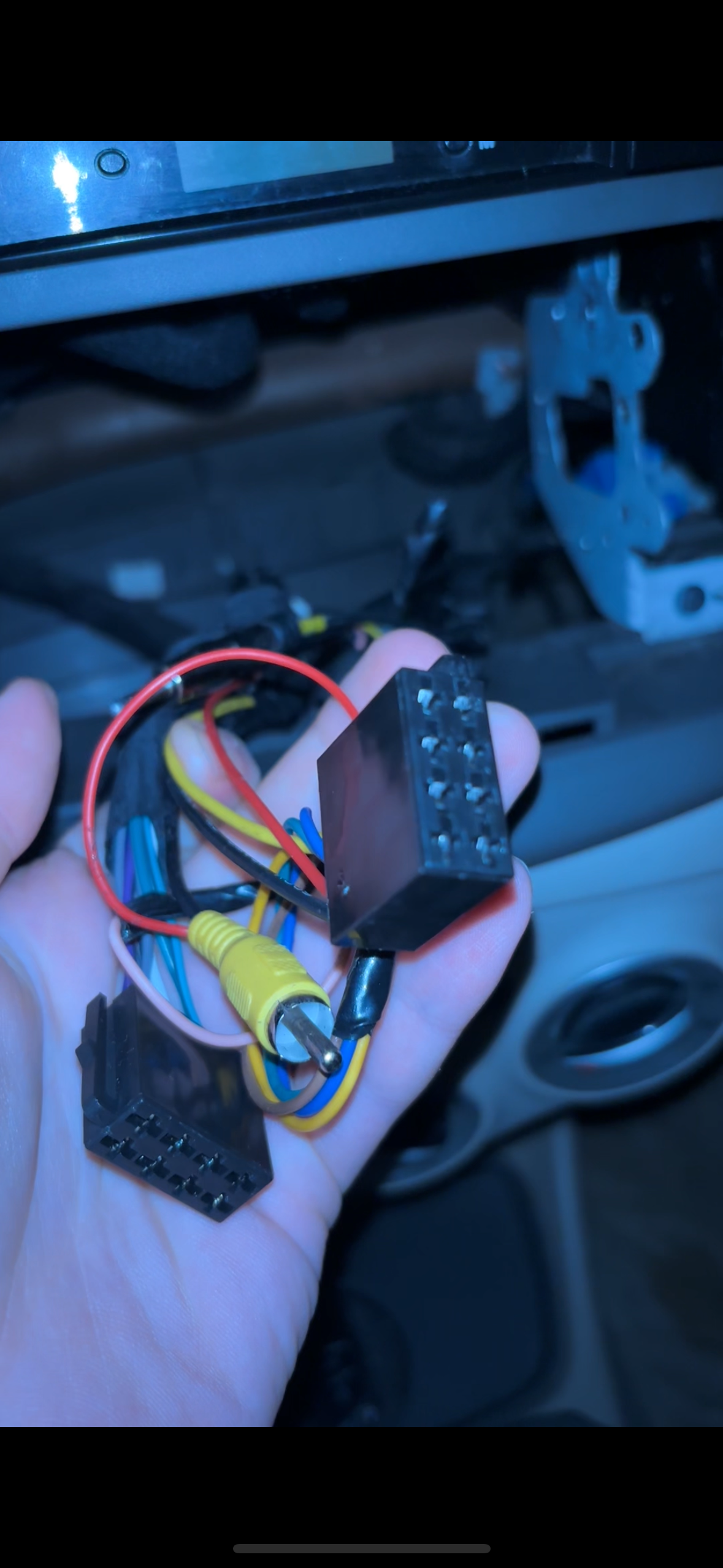

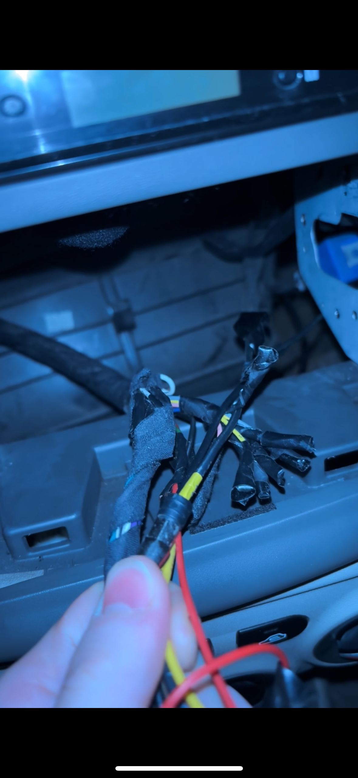

    Arkadaşlar uzun zaman sonra foruma tekrardan konu açıyorum ve bu sefer durum gerçekten vahim benden önceki araç sahibi araca double teyp taktırmış ben şimdi aracıma büyük ekran orjinal era teybi aldım gel gelelim olaya ben teybi takmak için teyp panelini söktüğüm sırada birde be görsem manzara şu şekilde Aracın bütün teyp soketleri sökülüp bu double ekrana bağlantı yapılmış Ben biraz araştırma yapıp çıkma teyp soketleri buldum buldum ama bir eksik daha var Tabiki o da bu ben bunun ucunu orjinal teybime taksam bile 2 tane işaretlediğim kare soketleri karşılayacak soketler de yok ben bu işin içinden nasıl çıkabilirim yada bunu çözebilicek bir tanıdığı olan varmı İstanbul’da

    [​IMG] [​IMG] [​IMG] Ben fotoğraf yüklemiştim ama gitmedi şimdi ben orjinal teyp tesisatı buldum ama uçtaki kabloları karşılayacak soketler de yok Face gruplarında bir arkadaş buldum 2009 modellerde soketin olmadığını kabloların direkt tesisattan geldiğini söyledi acaba tanıdık olan varmı bunu çözebilecek varmı

    Ben sana yöntemini söyleyeyim . Bir hoparlör kablosu tespiti için multimetreyi kısa devre moduna alırsın. Hoparlörlerinde kapaklarını açar kablolarını görürsün.
    Tek tek dener teyp yuvasına hangisi hangi renkte geliyor buluyorsun. Yada bu yöntem yerine
    Aracın modelini yazarsın elektrik şemalarını bulmaya çalışırız . Oraya bakarsın.
    Ben https://www.hyundaiclubtr.com/konu/accent-era-dahili-amfi-tesisati-ve-amfi.53988/
    Bu konuyu boşuna paylaşmadım. Br brown (kahverengi) rd red (kırmızı) grb greenblack yeşil siyah ... renk kodlarına kablo kalınlıklarına kadar mevcut . Bulabilirseniz işiniz çok kolay. Araç Era ise bende var zaten.

    sizin araca iso soket takılmış bunu çıkışları zaten standarttır bir tane sokette elektrik hattı kontak hattı şase hattı ve anfi çıkışı mevcut. diğer sokette ise hoparlör çıkışları mevcut. siz takacağınız teybin arkasına olacak bir soket bulmanız lazım. eranın teyp şeması vardır zaten oradaki şemaya göre kabloları yeniden bağlayacaksınız. bir tek ekstra olarak orda kesilen kablolarda teyp kumandası için 2 kablo olması lazım. bir de parkları açınca teyp ekranının ışığının kısılması için bir kablo vardır. onları da zaten deneyerek bulabilirsiniz. yani sizin takacağınız teybin arkasına uygun kablolu bir soket bulursanız işiniz çözülür.
