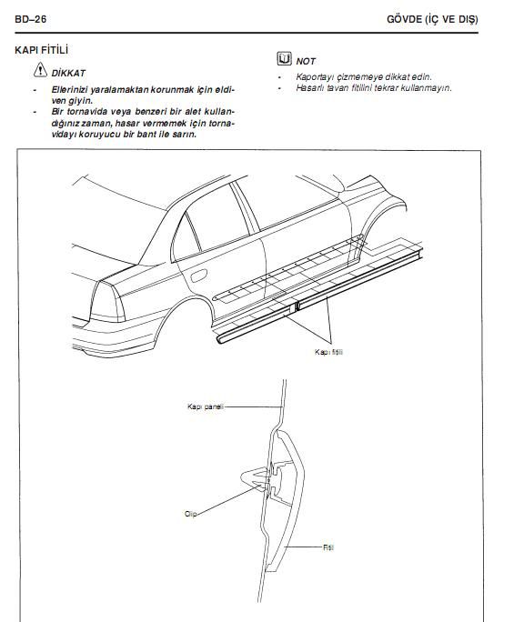

    Tamir kılavuzundan alıntı ama çıkarmak bayaa uğraştıracağa benziyor.

    İçeriden tırnakların çıkarılması gerekmekte..
    Tırnaklar kırılıyor..
