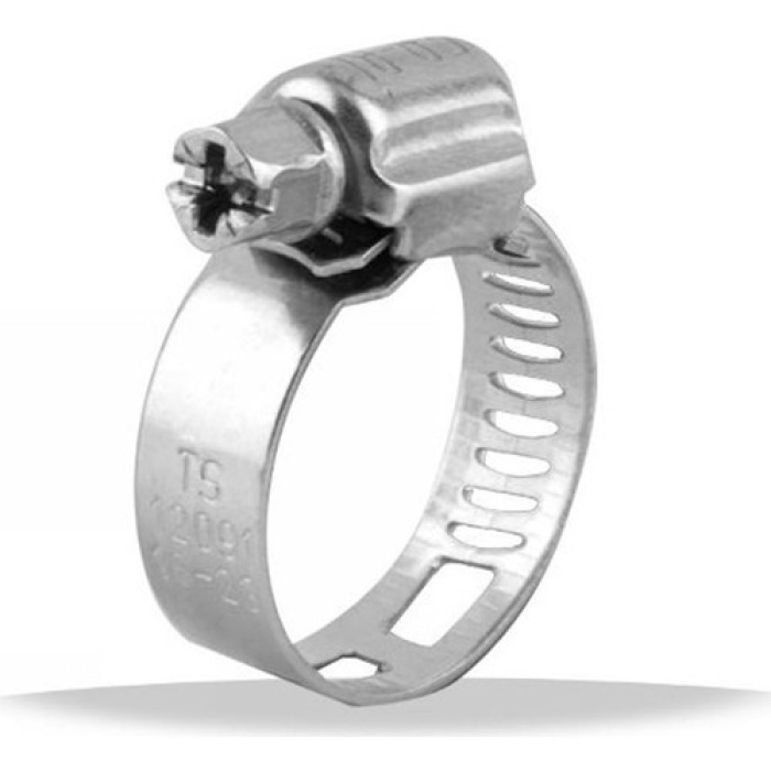

    vidalı kelepçe var mı hortumların üzerinde?
    bundan olmalı :

    Hem kendi kelepçeleri den var hemen yanına bunlardan koydum hepsinde var

    bu kelepçeler uygun değil ve genelde kaçırır. orijinal, ısı ile sıkan kelepçe olmalı.
