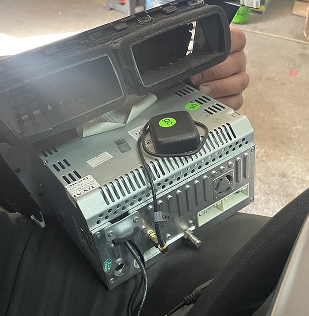

    Aynısı başıma geldi,aynı araçtan bende de var.Tam 5 yıldır gps doğru düzgün çalışmıyordu.Sorun daiichi nin taktığı gps kitinin bağlantısında.O bağlantıyı çıkarıp sıkı sıkıya tekrar bağlayıp gps kitinin konumunu değiştirince arabanın çalışmayan navigasyonu dahil aracın içindeki her şey bir anda çalışmaya başladı.
    Bahsettiğim gps kitinin konumuyla alakalı olması muhtemel,kit multimedyanın kasasının üstünde geliyor normalde mıknatısı var,kasaya yapışıyor.Bu kiti kasaya değilde başka yere alırsanız olay çözülüyor,sorunun mıknasının kasaya yaydığı manyetik alandan olduğunu düşünüyorum.

    Evet bugün sanayide yaptırdım. Söylediğin gibi gps anteni mıktanıs ile konumlandırılmış. Yerini değiştirdik sorun düzeldi.
