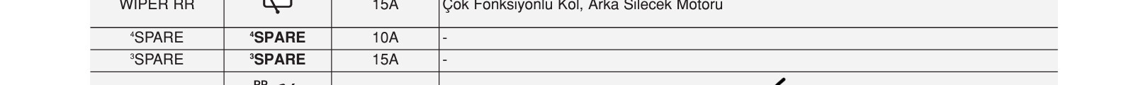

    Aracıma led aldım,bunların bağlantısını arabanın anahtarı acc konumundan itibaren yanacak şekilde yapmak istiyorum.Sigorta şemasına bakarken 5 adet Spare yani parça takılmak için bırakılmış boş sigortalar gördüm.
    Örnek;
    Bu sigortaları kullanmış olan var mı,bunlara ne zaman elektrik geliyor,bunlar nereye bağlı ? Güvenilir olur mu ? Bunlar olmazsa çakmaklıktan bağlantısını yapmayı düşünüyorum.

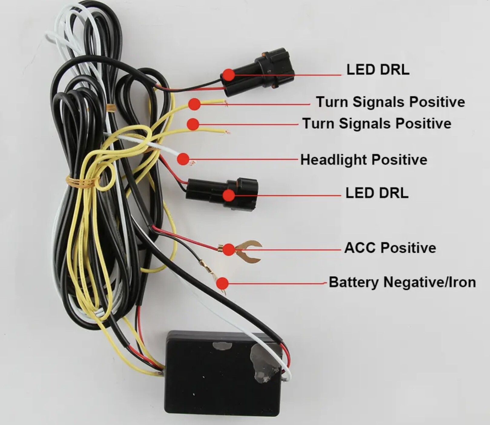

    Takacağım modül şu şekilde;

    merhaba, panodaki boş bırakılan sigortanın girişinde elektrik zaten vardır, siz çıkışını soketi üzerinden bulmalısınız. yani kabloyu panonun soketindeki boş yere gireceksiniz, sigorta takınca akım kablonuza ulaşacak.
