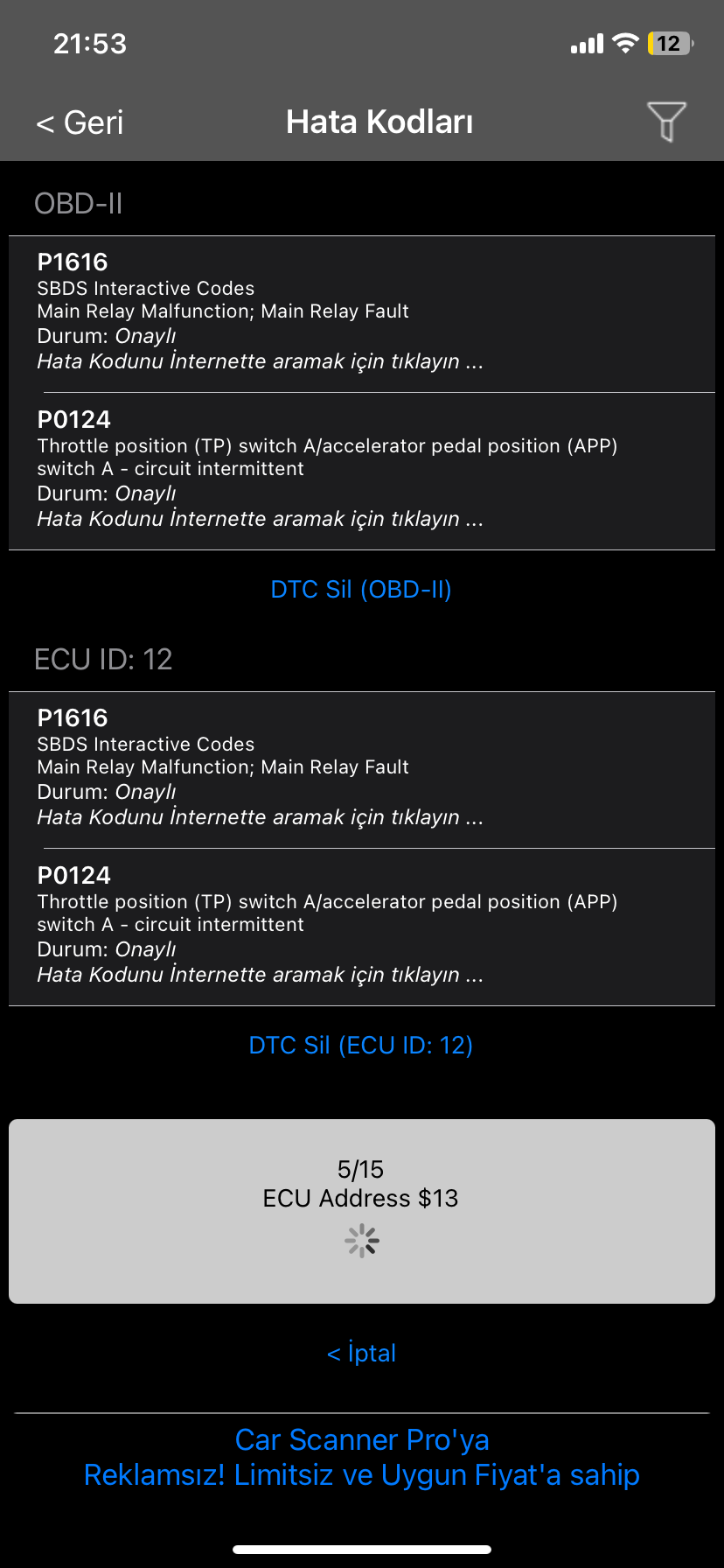

    [​IMG] [​IMG] Merhabalar aracımı ilk aldığımda hava filtresine balata spreyi sıkınca çalışıyordu 2-3 ay yattı çalıştırmak istedim çalışmıyor hiçbir şekilde balaata spreyi sıkıyorum yine çalışmıyor. Lm317 ile bağlandım p1616 arızası veriyor bilen varsa yardımcı olurmusunuz

    Dizelerden pek anlamam ama hata kodu ne diye baktım. Ana sigorta arızalı konuma düşmüş vaybe dedim. Acaba neden oldu . Yabancı forumda birkaç çözüm önerisi var. https://www.hyundai-forums.com/threads/2006-tucson-wont-run-crdi-d4ea-engine.514257/

    Evet ana röle arızası diyor neyapabilirm

    @MSC
  5. MSC
    24,132
    16,941
    arıza kodu çözümleri hatalı, aracınızda p1616 ve p0124 kodları yok, bunlar benzinlide olabilir.
    p16xx serisi kodlar genelde immo ile alakalı, bundan dolayı çalışmıyor olabilir. aracın yedek anahtarını deneyebilirsiniz.

    Aşağıdaki arıza tespiti deneyin. Başka bir sistemden P1616 tespit edilmiş olabilir ama P0124 zaten dizel bir araçta olamaz, boğaz yok, haliyle pozisyon sensörü de yok.
    ANA ROLE
    1 . Muhtemel DTC : P1616
    • CC-KODU
    1) C004 (makul hata)
    Kontak anahtanın konumunu AÇIK'tan KAPALI'ya değistirmeksizin ,ana röle kapatılırsa hata saptanır.
    ECU kapatllmadan önce, kontak anahtan ve ana röle kapatılırsa, hata saptanır.
    Muhtemel arıza nedenleri:
    A) Kablolarda Açık devre, Kısa devre
    B) Temas direnci
    C) Sigorta arızalı
    D) Ana röle arızalı
    2. Kontak açıldıktan sonra, ŞASİ'ye giden ECU pimi 4 ve ŞASİ'ye giden ECU pimi 5'in besleme voltajını ölçün.
    Öngörülen deger: 8 — 15V
    3. Öngörülen değere ulaşılmazsa, sigortaları ve kabloları kontrol edin.
    4. Kablolar ve sigortalar düzgünse, ana röleyi değiştirin.
