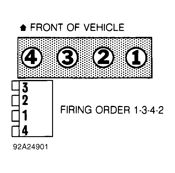

    94 elantra buji kablosu sıralaması lazım.aracın çalışma düzeni hiç hoş değil.aldığımdan beri bir sürü masraf yaptım hiçbiri etki etmedi.internette gezerken başka bi elantra nın kablo sıralamasının bizimkinden farklı olduğunu farkettim.doğrusunu bilen varsa yardımcı okursa sevinirim

    1994 Hyundai Elantra 1.8L için ateşleme sırası 1-3-4-2 şeklindedir.

    Bende bu şekilde bi sıralamaya ulaştım hangisi doğrudur acaba
