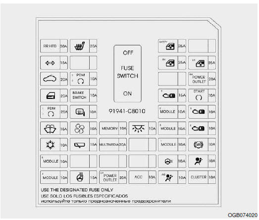

Teşekkürler. İnternetten flaşörün yerini öğrenmek için baktım ve genelde çoğu araba için kabindeki sigorta kutusunun oralarda yazmışlar. Fakat ben yerini bulamadım bir türlü. Baya bir göz gezdirdim oraya fakat bulamadım. Tam konumu hakkında bir bilginiz var mı?
Görünüşü aynı mı, k. klavuzundan da doğrulayın! https://www.autogenius.info/hyundai-i20-2015-2016-fuse-box-diagram/
Hayır birebir aynı değil. İçerdeki sigorta şeması şu şekilde; Motor kısmındaki sigorta şeması da şu şekilde;
Sinyali çalıştırın önce kabin içi sigortaların yanını sonra motor bolumunu kontrol edin mekanik röle sesi duymaniz gerek. Bir uyarıda bulunayım roleleri çıkarmak icin ben kuvvetlice bastırmış bunun sonucunda dış plastiği elimde kalmış fakat röle hala yerindeydi, düzenli olarak sağ ve sola oynatarak dışarıya doğru çekin .
Yarın göz atacağım. Sesten kastınız araç içinde duyulan sinyal sesinin kaynağı mı ? Yoksa daha farklı bir ses mi ?
